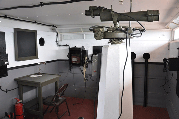

ЛеонК писал(а) пт, 31 октября 2025 04:45
ну на двух нижних площадках по идее стояли дальномеры
Кстати, вопрос: какие дальномеры там стояли? В Штатах береговая оборона подчинялась "зеленым" и всякие флотские заморочки типа стереодальномеров там были не в особом ходу (ходя на Драм с его "линкоровскими башнями" могли и стерео поставить).
Могли такие вертикальнобазные стоять:
https://cdsg.org/wp-content/uploads/images/FORTS/firecontrol/FC-Ft-standish.gif
Вот так у американцев выглядела стандартная рубка командира батареи:
https://i0.wp.com/cdsg.org/wp-content/uploads/2016/05/macBC2.gif
И центральный пост:
https://upload.wikimedia.org/wikipedia/commons/thumb/6/66/Plotting_room_-_Whistler-Hearn_plotting_board.jpg/500px-Plotting_room_-_Whistler-Hearn_plotting_board.jpg
А это уже непосредственно на Драме:
центральный пост с ДВУМЯ планшетами-построителями (соответственно можно было одновременно стрелять по двум целям)
https://concretebattleship.org/spaces/crew/data/images/1933_ft_drum_-_plotting_room_-_1933_copy-2.jpg
и подобие боевой рубки на мачте (выглядит, конечно, несерьезно)
https://concretebattleship.org/spaces/ordnance/data/images/1936-38_ft_drum_-_battery_wilson_-_cage_mast_-_barracks_2_-_1937-_.jpg
[Обновления: пт, 31 октября 2025 06:57]

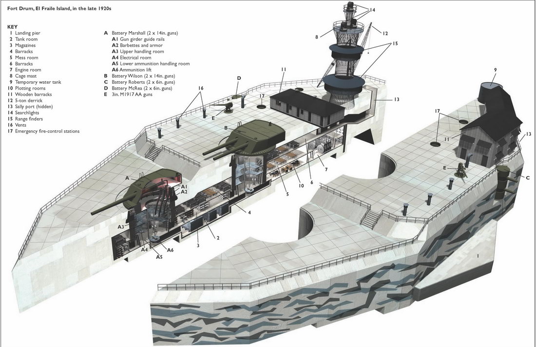

Есть такая неплохая книга 2003 года M.Berhow, T.McGovern "American Defenses of Corregidor and Manila Bay 1898-1945" из "фортификационной" серии издательства Osprey. Кроме фото, в ней интересны и иллюстрации C.Teylor, особенно 3D разрез форта Drum:
index.php?t=getfile&id=35644&private=0

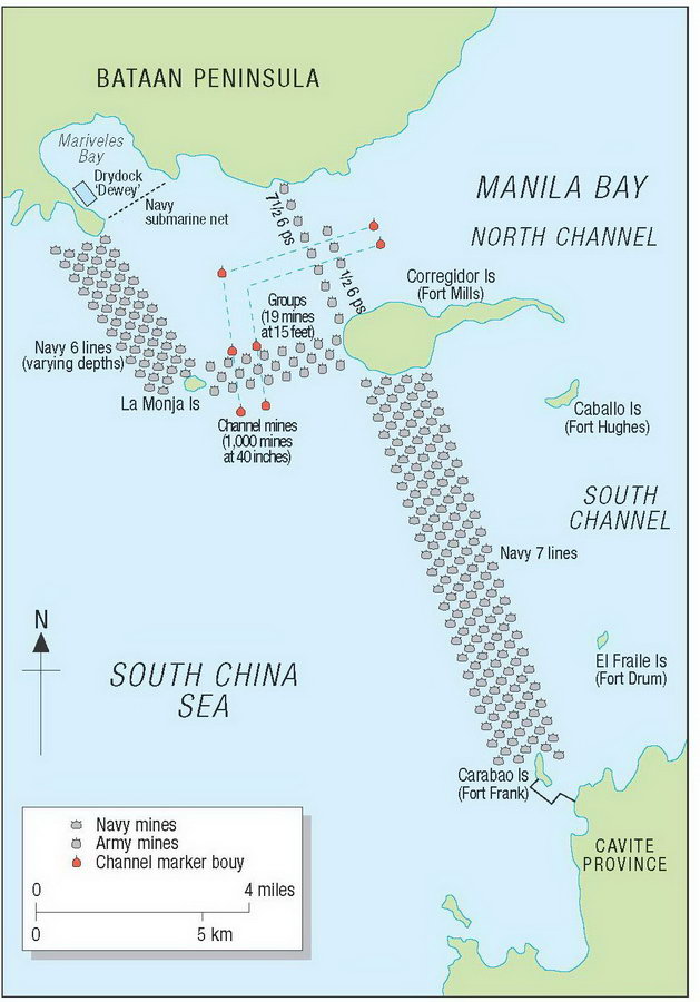

Интересна и схема минных обороны в бухте Манилы:
index.php?t=getfile&id=35645&private=0
Схема подписана:
"The mine defenses in Manila Bay, December 1941.
The Army's controlled minefields in the South Channel had been removed by this
date and replaced with the Navy's contact mines."
(Минная оборона в Манильском заливе, декабрь 1941 г.
Армейские минные поля в Южном проливе были к этой дате демонтированы и заменены
контактными минами ВМС.)

Под цифрой 17 там резервные посты управления огнём.
