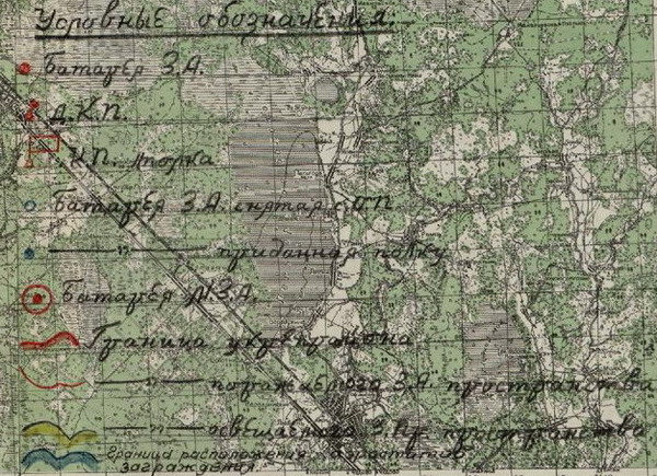

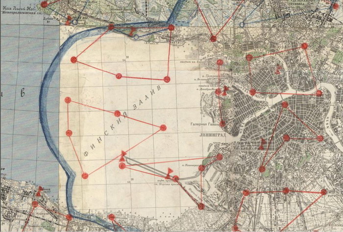

На торрентах попалась интересная карта, на которой, похоже, обозначено расположение этих самых зенитных барж:
index.php?t=getfile&id=9805&private=0
index.php?t=getfile&id=9806&private=0
ЦАМО, фонд 217 опись 1221 дело 106: "Карта ПВО Ленинградского УР на 24 августа 1941 года. Приложение к делу 83". Оригинал карты в jpg - 100 Мб...

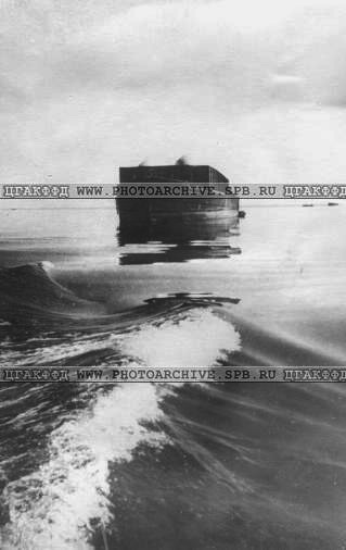

Теперь одну из барж с аэростатами заграждения можно и увидеть:
index.php?t=getfile&id=14217&private=0
Эл. база ЦГАКФФД, Ар 177154. "Охрана подступов к Ленинграду со стороны Финского залива осуществлялась аэростатами воздушного заграждения и плавучими зенитными батареями. Баржа, на которой оборудована точка А.З." 31 июля 1941, Васютинский Б.Б.

На карте, что приведена тут выше, - как раз указан этот полк - он стоял до войны в р-не Лисий Нос - Сестрорецк. С началом войны, батареи были переназваны (другими номерами - Приказ) и область его ответственности расширилась - часть батарей была перемещена южнее, на побережье Ленинграда (Васильевский остров и т.д. - 4 дивизион) и "на баржах в Финском заливе).
