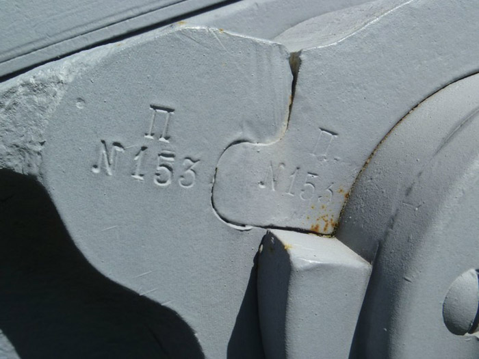

Пушка Канэ недавно пробегала в сообщении тов. GKS: https://fortoved.ru/forum/index.php?t=msg&th=226&goto =37975#msg_37975. Если надо ещё, их есть, но попозже. Возможно одного номера орудия будет недостаточно - там установка сборная: номера станка, ствола, затвора, затворной рамы - все разные.
Re: Номера орудий в музеи Красной Горки [сообщение #38044 является ответом на сообщение #38043] вт, 26 июня 2012 16:06 Переход к предыдущему сообщенияПереход к следующему сообщения

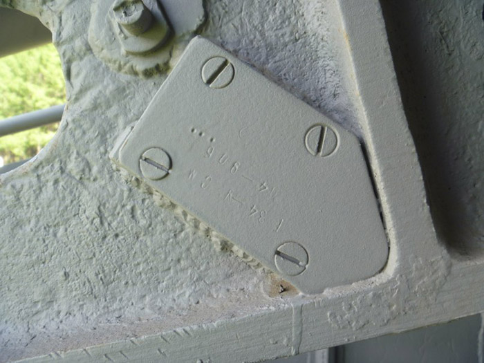

Да тут в другом вопрос, я уже уточнил у спрашивающей стороны. Нужно так, чтобы и номера были видны, и окружающая обстановка, подтверждающая, что "московские" орудия - с Красной Горки. А такое на фото трудно было сделать, чтобы и номер, и "пейзаж" одновременно были. Учитывая ещё толстый многолетний слой красок. А у 100-ки номер вообще за щитом, кажется, был. Смогу - помогу им видеоматериалом.
Трудно сделать так, чтобы за подобными кадрами
index.php?t=getfile&id=18237&private=0
index.php?t=getfile&id=18238&private=0
виднелась, скажем, снесённая недавно "башенка" или сохранявшийся и однозначно определяемый по месту расположения дворик 10"-ки...
_______________________________
  • Вложение: Б34.jpg
    (Размер: 112.42KB, Загружено 1304 раза)
  • Вложение: К6.jpg
    (Размер: 97.76KB, Загружено 1180 раз)

GKS писал(а) вт, 26 июня 2012 16:06
Это был бы идеальный вариант.
Но думаю, что пойдут и фото тех лет с номерами.
