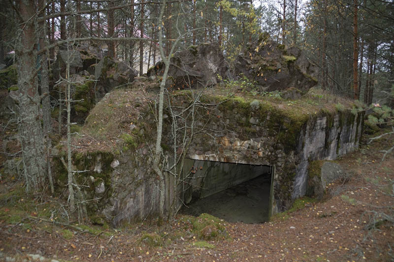

Речь идет о доте сектора Тайпале . Который в данный момент находится на частном участке. Не далеко от речки Каарнайоки. Этот ли дот является "Лесным казематом" прикрывавшим подходы к доту "Луговой каземат"(остатки которого находятся в кустах у моста через Каарнайоки)? Или это какой-то новый объект линии ВТ? Тогда где "Лесной каземат?" Или это все же "Лесной каземат" перестроенный в 1942-1944 годах? Внутри присутствуют интересные дверные коробки с дверьми похожими на корабельные.

Синаец
Сообщений: 544
Это 100% обьект линии ВТ - убежище для противотанковой пушки + еще что-то...Да и слишком далеко он от реки для обьектов ЛМ

План однотипного сооружения есть в этой статье:
http://www.kaponir.ru/5fin/lib/02.php
