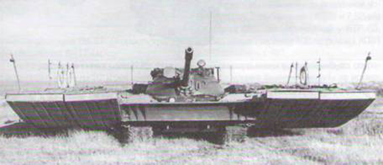

Обеспечивала бригада одно испытание, в начале "холодной войны". По броску танков через море, в Англию. Самоходом, без судов транспортных. Танки - Т-54. Было, как говорят, всего 2 батальона на весь СССР: на БФ и ЧФ.
Фотки не так давно нашёл тех конструкций, о которых лет 30-ть назад слышал от участника этого события. И как маршрут испытаний проходил. Только сейчас проверил расстояния, где это делалось, и пришёл к выводу, что действительно могли.

Подробнее о танках с индивидуальными плавательными средствами и их испытаниям на море - вот тут (на опус про казахов в начале статьи внимание лучше не обращать).
А разрабатывались еще и плавательные средства для танков на подводных крыльях - которые "предназначались для оперативного захвата берегов балтийских проливов и Босфора".

Ссылка не рабочая, а кино есть на ютюбе - Испытания облегченных плавсредств ПС-1 для танка танка Т-55 и бронетягача БТС-2 . Комментирует фильм - конструктор этих поплавков-"Аллигаторов" Федосеев Л.Ф. Интересны технические подробности - поплавки негерметичны и заполнены пенопластом; наличие повышающего редукора для передачи вращения от гусениц на винты ПСТ; сведения по мореходности и непотопляемости. Озвучено, что в начале 60-х на БФ создан батальон, а на ЧФ - полк с "Аллигаторами"...
