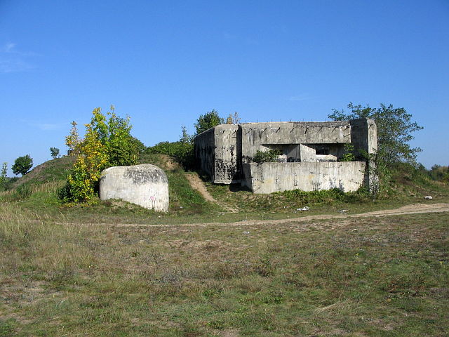

Вот общий вид ППК 508 и куска бруствера.
index.php?t=getfile&id=116&private=0
Вот только кусок этот выглядит как не пришей козе известно что... Радиус пререхода от вертикальной поверхности к горизонтальной очень большой, на мой взгляд как стрелковый его использовать очень не удобно. Может за ним предполагалось что-то артиллерийское поставить?
Из ДОТов в районе фортов I и лит. А по приведенной выше схеме у меня отсняты немного 10, 11, 17, 21, 24, 25. Так что если вдруг картинки понадобятся - пожалуйста...
  • Вложение: IMG_5611_small.jpg
    (Размер: 84.18KB, Загружено 1999 раз)
