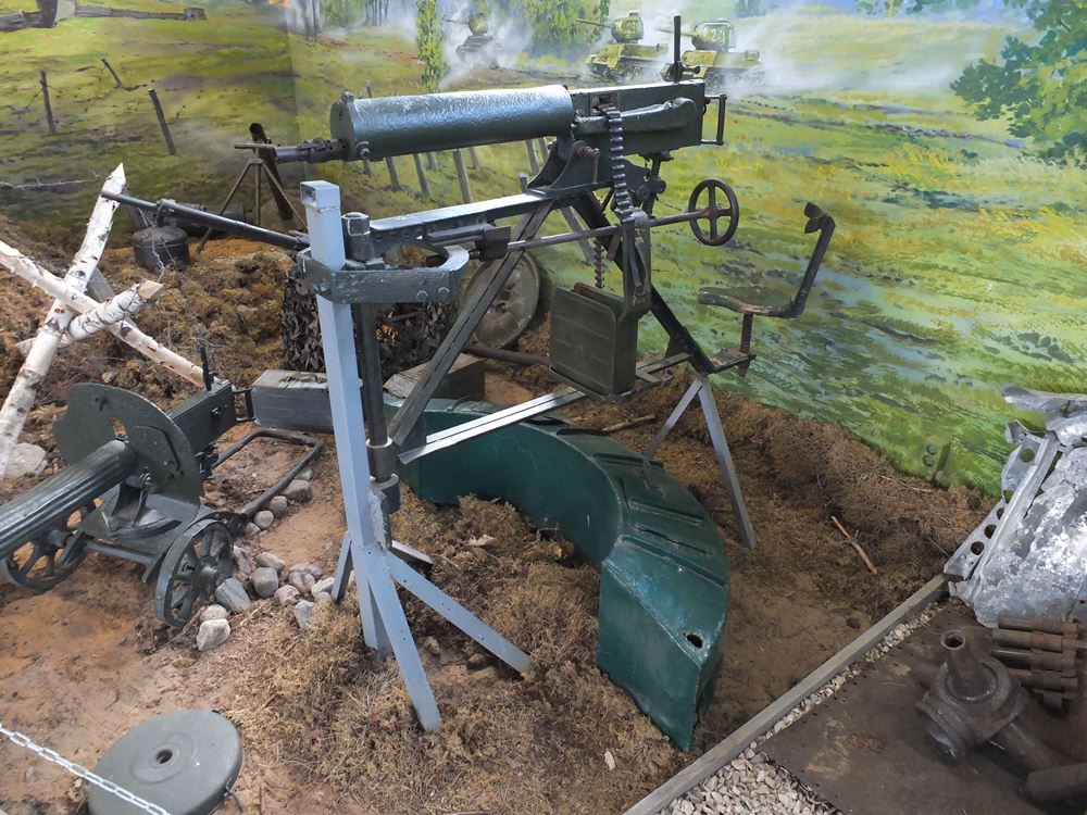

Думаю, комментарии не требуются...
index.php?t=getfile&id=32335&private=0
index.php?t=getfile&id=32336&private=0
index.php?t=getfile&id=32337&private=0
index.php?t=getfile&id=32338&private=0
index.php?t=getfile&id=32339&private=0
  • Вложение: DSCF4704.JPG
    (Размер: 184.75KB, Загружено 904 раза)
  • Вложение: DSCF4706.JPG
    (Размер: 198.82KB, Загружено 898 раз)
  • Вложение: DSCF4785.JPG
    (Размер: 162.76KB, Загружено 875 раз)
  • Вложение: DSCF4787.JPG
    (Размер: 117.25KB, Загружено 868 раз)
  • Вложение: DSCF4793.JPG
    (Размер: 228.53KB, Загружено 880 раз)

Казематные пулеметные станки Юшина и Горносталева в окопах рядом с дотами нового поколения, танковая башня на командном пункте... Это конечно впечатляет. Даже стало интересно, кто же есть творец этого замечательного образца альтернативной истории?
Re: Немного фортификационного фэнтези из Острова [сообщение #60141 является ответом на сообщение #60139] ср, 22 июля 2020 14:46 Переход к предыдущему сообщенияПереход к следующему сообщения
Сообщений: 436
Так это тот самый "легендарный" Военно-исторический музей "Линия Сталина" в Холматке (не путать с Военно-историческим музеем Псковской области в Острове). Про него Алексей Старков в свое время много писал, и в Забытых Крепостях, и в своем ЖЖ. Там еще и бюст Сталина есть, причем установленный по инициативе бывшего министра культуры Мединского.
