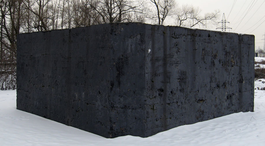

На прошлой неделе злая судьбина забросила меня на окраины славного города Колпино. У въезда в Колпино от Московского шоссе стоит собственно указанный дот.
index.php?t=getfile&id=2906&private=0
Стоит на берегу речки. Через дорогу от него знак-надпись "Колпино". Несколько раз его спокойно и внимательно обошел кругом. Появились собственно вопросы:

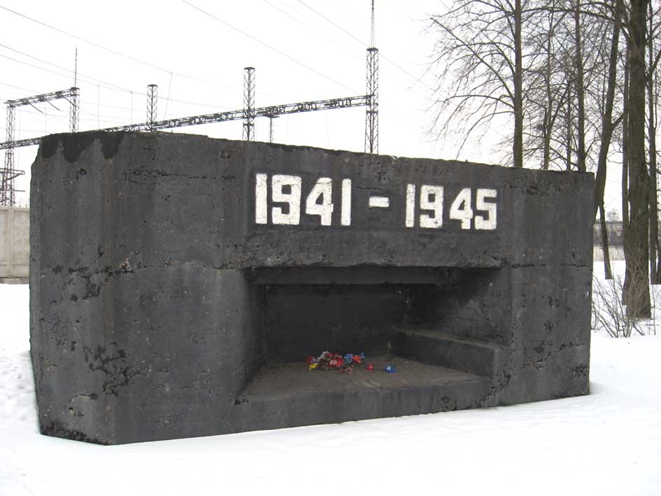

1. Что за странная "приступка" в амбразуре в правой части снимка.
2. На стенках отчетливо видны следы опалубки от заливки - горизонтальные. И непрерывные. Но входа в дот я не нашел. Вообще. Даже намека нет. Как в него попадал расчет? За бетонным забором расположена площадка открытого распредустройства вроде как не менее чем на 100кВ. Неужели вход c этой территории через подземную потерну? Кто и что про это знает?

Нет, про потерну это Вы напрасно... Есть фото с тыла?
Ступенька в амбразуре для наблюдения видимо. В доте стояла явно пушка на колесном лафете - 45-ка наверное. У нее в щите окошко с той стороны. Наверное так.
А с тыла там скорей всего были ворота, которые слишком качественно заделали перегородкой (как и амбразуру). Настолько качественно и заподлицо, что как будто и не было их вовсе. Никогда...
Все - предположения. Но я в них почти верю!

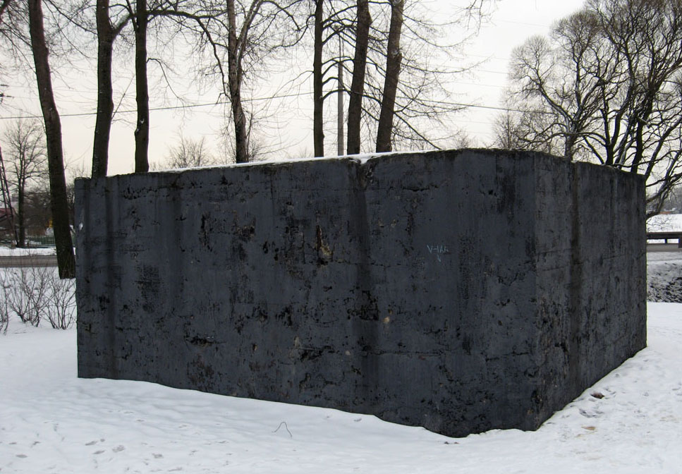

Специально снял вид сзади с двух ракурсов
index.php?t=getfile&id=2907&private=0
index.php?t=getfile&id=2908&private=0
Получается, что сзади была стенка пристроена (в ней практически видна арматура и явно что на всем протяжении)? И эта стенка короче, чем протяженность дота по тыловой части?
В принципе все логично, но только вот примыкане этой стенки практически не видно Sad
Причем фактура задней стены очень совпадает с боковыми.

Это ДОТ под 45-мм ПТО. Ниша в амбразуре - дабы сузить амбразуру, при этм не уменьшив поле зрения прицела - ведь ни вниз, ни вверх за стволом орудия ему не надо наклюняться и подниматься. Сзади должны быть большие ворота, длдя вкатывания орудия. Видимо, залиты.

Уступ в амбразуре на рисунке также имеет место, только по высоте он вроде отличается.

Хм... С тыла то не видно ничего того, что я ожидал...
Это оченьс транно. Надо с лупой обследовать стену.
Вопроса не понял что-то.

Обратите внимание, на обоих чертехах "ступенька" в левой части амбразуры присутствует и даже образмерена.
