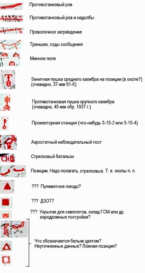

Кстати, коли речь зашла о немецкой карте. Понятны не все тактические значки. Кто-нибудь знает, что обозначают эти треугольники и квадраты.
index.php?t=getfile&id=20872&private=0
[Обновления: пт, 08 марта 2013 22:55]

Re: В Купчино (Санкт-Петербург) разрушен артиллерийский ДОТ [сообщение #43742 является ответом на сообщение #43720] сб, 09 марта 2013 13:04 Переход к предыдущему сообщенияПереход к следующему сообщения
Александров
Сообщений: 396
Леонид Харитонов писал(а) пт, 08 марта 2013 22:44
http://s018.radikal.ru/i503/1303/76/bf53be2342a1.jpghttp://s019.radikal.ru/i644/1303/58/dd42ab31c6c6.jpg
Re: В Купчино (Санкт-Петербург) разрушен артиллерийский ДОТ [сообщение #43745 является ответом на сообщение #43742] сб, 09 марта 2013 14:41 Переход к предыдущему сообщенияПереход к следующему сообщения
Леонид Харитонов
Сообщений: 86
Спасибо! Таким образом то, что я принял за минное поле — стрелковая оборонительная позиция, отрезки с хвостиками — возможно, батареи (правда, непонятно чего), цепочка жирных точек — "противотанковый заграждения" (т. е. могут быть и ежи). А из остальных: треугольник — "малое боевое укрепление (сооружение)" (не очень ясно, что такое), квадрат — "боевая позиция, защищенная от стрелкового огня" (т. е. действительно дзот), а прямоугольник с половинкой руны Хагал — строения, где расквартированы какие-то части. Осталось непонятным только выделение белым цветом.
[Обновления: сб, 09 марта 2013 14:45]
Re: В Купчино (Санкт-Петербург) разрушен артиллерийский ДОТ [сообщение #43746 является ответом на сообщение #43745] сб, 09 марта 2013 15:01 Переход к предыдущему сообщенияПереход к предыдущему сообщения
Александров
Сообщений: 396
По опыту привязки реальных сооружений Севастополя к немецким картам могу сказать, что сплошные квадратики это железобетонные сооружения различного типа (доты, сжбот, бутовые постройки и т. д.), а треугольники дзоты.
[Обновления: сб, 09 марта 2013 15:03]
