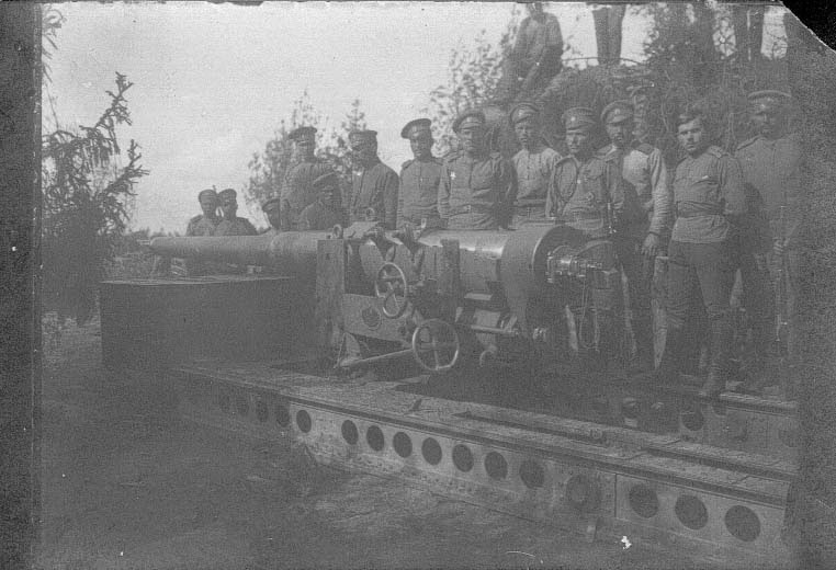

Еще одно фото 120 мм/50 клб орудия Виккерса попалось в Госкаталоге:
index.php?t=getfile&id=34489&private=0
Источник - "Азовский историко-археологический и палеонтологический музей-заповедник"
Подписано просто - "Дальнобойная пушка", датировано 1914-1916 г.г.
  • Вложение: 10547856.jpg
    (Размер: 101.71KB, Загружено 687 раз)
