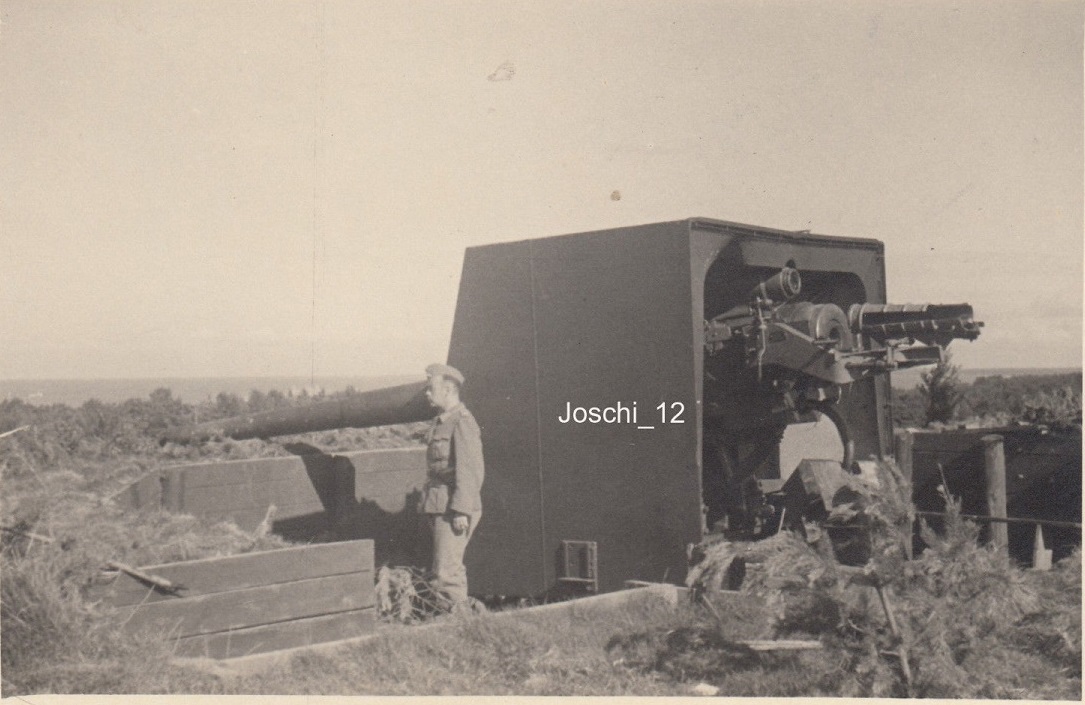

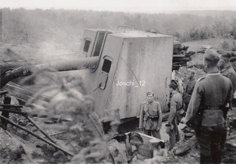

Вроде бы вот Кунда.. мне когда-то показали превьюшки и говорили что Кунда. Бой был очень жестокий, видимо..
index.php?t=getfile&id=34369&private=0
index.php?t=getfile&id=34370&private=0
[Обновления: пн, 07 ноября 2022 03:43]

Интересные фото, спасибо! Думал, за 10 лет выгреб из сети весь фотоматериал по этой установке. Действительно 1-я серия (судя по видимым элементам орудий и щита на втором фото).
