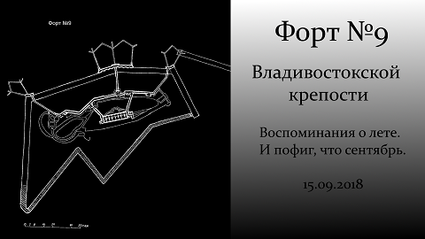

На правах спама и самолюбования. Сделал небольшое видео с посещения форта №9 в сентябре 2018 года. Содержание - вид в пасмурную погоду со стрелкового бруствера на море.
index.php?t=getfile&id=31620&private=0
