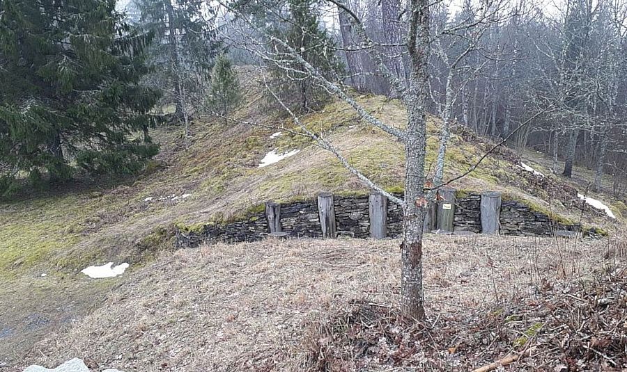

В древнерусских летописях упоминается, как «город Воробийный» или «Воробьев нос». Был сильно укреплен (известняковый вал около полукилометра в длину и высотой 8--10 м). Были возведены высокие оборонительные башни и захабы с несколькими воротами для защиты входа в крепость.
Вид с вершины вала на реконструированный вход в городище.
index.php?t=getfile&id=32166&private=0

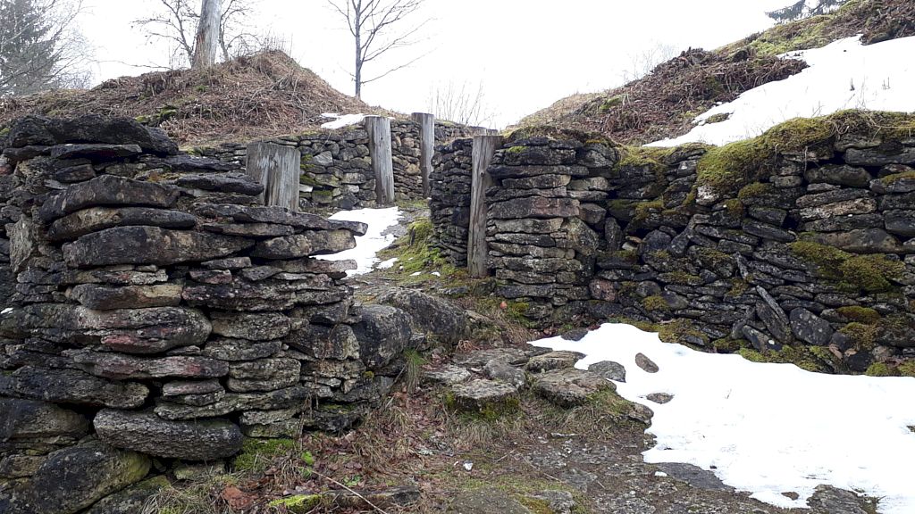

Реконструированный захаб
index.php?t=getfile&id=32167&private=0

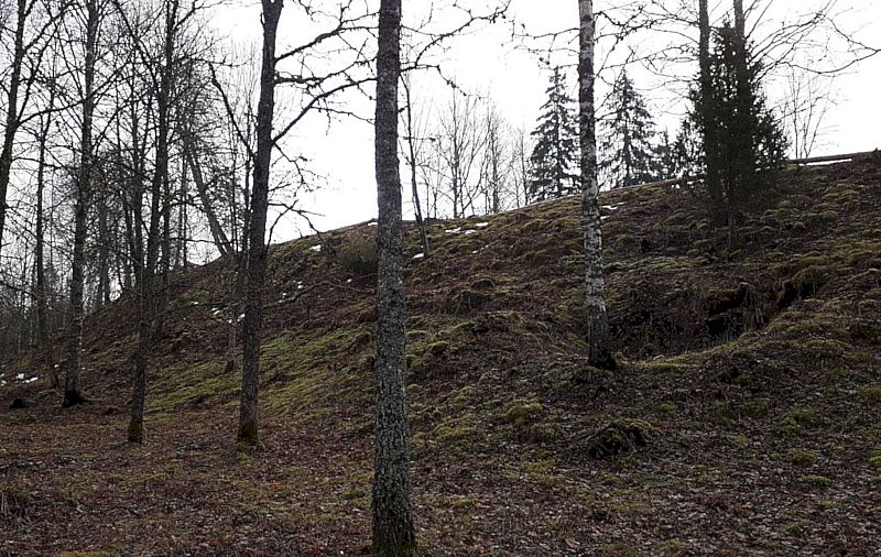

Вид на вал со стороны поля.
index.php?t=getfile&id=32170&private=0

Там же есть, кстати, реконструкция воротной группа Варболы...
