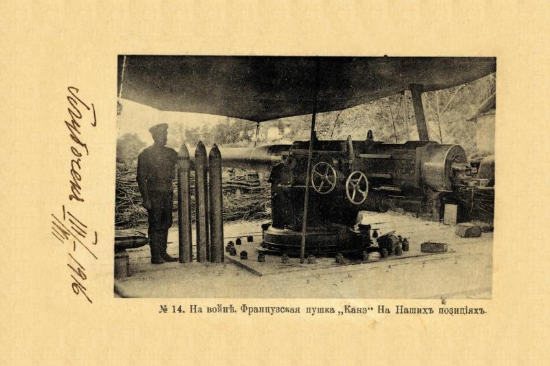

В Госкаталоге есть вот такая открытка:
index.php?t=getfile&id=33869&private=0
Подписано "Открытка черно-белая. На войне. Французская пушка "Канэ". На наших позициях" Датировано 1916 годом. Вручную на открытке подписано "Глубочекъ. III.VII.1916"

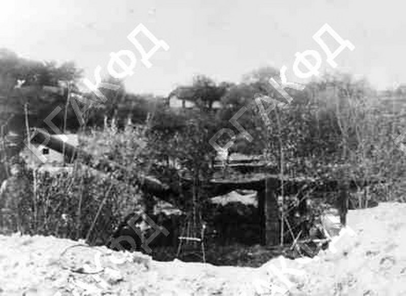

В РГАКФД есть вот такое фото:
index.php?t=getfile&id=33870&private=0
Подписано: "Солдаты у орудия батареи КАНЭ", датировано 04.1916.

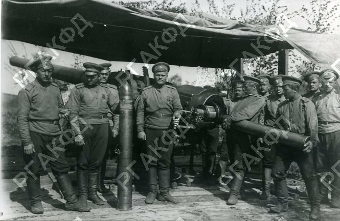

И еще одно фото из РГАКФД:
index.php?t=getfile&id=33871&private=0
Качество плохое (пришлось даже увеличить), но зато подпись роскошная:
"Группа артиллеристов 64-го пехотного Казанского полка у замаскированного орудия "Канэ". В группе - командир 4-го батальона штабс-капитан Б.А.Макаров. Дата съемки 4.05.1916. Место съемки Галиция\Глубочек-Велький д."
Про этот полк в архиве можно увидеть целый альбом
Похоже, картинки складываются вместе - очень уж похоже если не на одно и тоже орудие, то на одну батарею...

На первой фотографии морской станок, на второй береговой.
