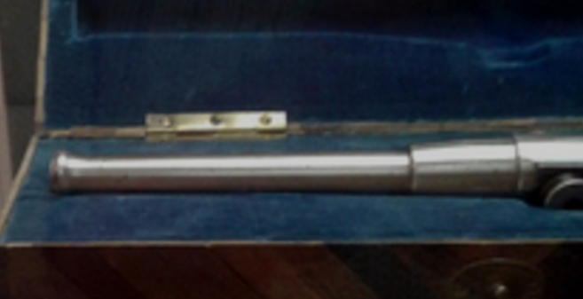

Привет всем!
В одном из екатеринбургских музеев хранится модель так называемой "пушки Славянова".
Вопрос такой: соответствует ли эта модель её описанию в статье по ссылке?
Похоже, это макет ствола какой-то из пушек Кане, и в 1888 г. он никак не мог появиться имхо.
Отдельный вопрос форумчанам из Екатеринбурга (если тут такие водятся): может удастся отснять этот макет нормально?
https://krayural.ru/znamenitosti/pushka-slavyanova/
