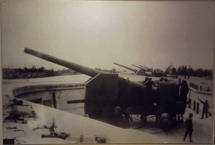

Попалось на глаза на выставке к 70-летию Зимней войны в Военном музее в Хельсинки:
index.php?t=getfile&id=17082&private=0
index.php?t=getfile&id=17083&private=0
  • Вложение: 10-дм -1.jpg
    (Размер: 72.16KB, Загружено 1323 раза)
  • Вложение: 10-дм -2.jpg
    (Размер: 36.27KB, Загружено 1159 раз)
