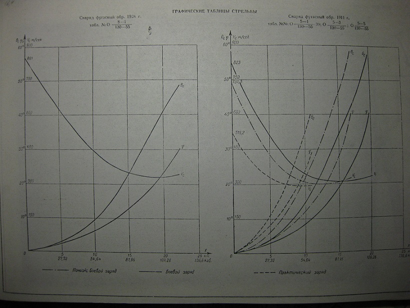

Добрый день, народ! А кто силен в переводе на человеческий язык таблицы стрельбы 130/55 орудия?
index.php?t=getfile&id=32184&private=0

Re: 130-мм/55 пушка [сообщение #59599 является ответом на сообщение #59598] чт, 02 апреля 2020 18:20 Переход к предыдущему сообщенияПереход к следующему сообщения
А обычная ТС не устраивает?
Вертикальная шкала- угол возвышения (с левой стороны от вертикали), горизонтальная - дальность полета снаряда в км (или каб нижняя строчка)
Вертикальная шкала- скорость окончательная (с правой стороны от вертикали), горизонтальная - дальность полета снаряда
[Обновления: чт, 02 апреля 2020 18:35]
Re: 130-мм/55 пушка [сообщение #59600 является ответом на сообщение #59599] чт, 02 апреля 2020 18:54 Переход к предыдущему сообщенияПереход к следующему сообщения
YXOB
Сообщений: 413
Интересно, а эти "графические таблицы стрельбы" не из Справочника по артиллерийским установкам ВМФ СССР, часть 2-я, издания 1941 года ?
Re: 130-мм/55 пушка [сообщение #59601 является ответом на сообщение #59600] чт, 02 апреля 2020 18:59 Переход к предыдущему сообщенияПереход к предыдущему сообщения
Да, том 2
