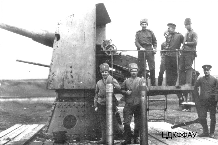

Без этих пушек никак нельзя. К фортификации имеют самое прямое отношение.
Чертежи 6" пушки, опубликованные в журнале "Моделист-конструктор" № 12, 1992 г. Автор публикации Н.Гаврилкин, что, впрочем, видно из подписи к рисунку.
http://s51.radikal.ru/i133/0809/a6/bf473268dab4t.jpg
152-мм орудие Канэ на береговом лафете 3-го Донского артиллерийского дивизиона на позиции у Новоселиц, 1916 г. Центральный Государственный кинофотофоноархив Украины.
index.php?t=getfile&id=1001&private=0
  • Вложение: фа 2-1.jpg
    (Размер: 77.34KB, Загружено 15242 раза)
[Обновления: чт, 21 июля 2011 21:54] от Модератора

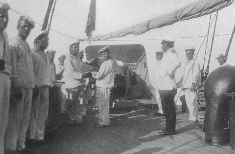

Коллега на Фортификейшене давал ссылки на переснятые им страницы фотоальбома по русско-японской войне. Как раз одно из фото с 6" пушкой Канэ.
index.php?t=getfile&id=1323&private=0

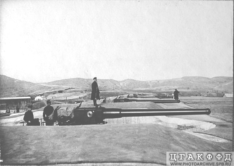

И из питерского фотоархива. Насколько я понимаю, 6" Канэ на береговом лафете, но без щитов.
index.php?t=getfile&id=1324&private=0

A_Kuziak писал(а) вс, 21 сентября 2008 13:11
Расположение этой батареи локализовано с точностью +\- 300-500 метров. Нынче там огороды...

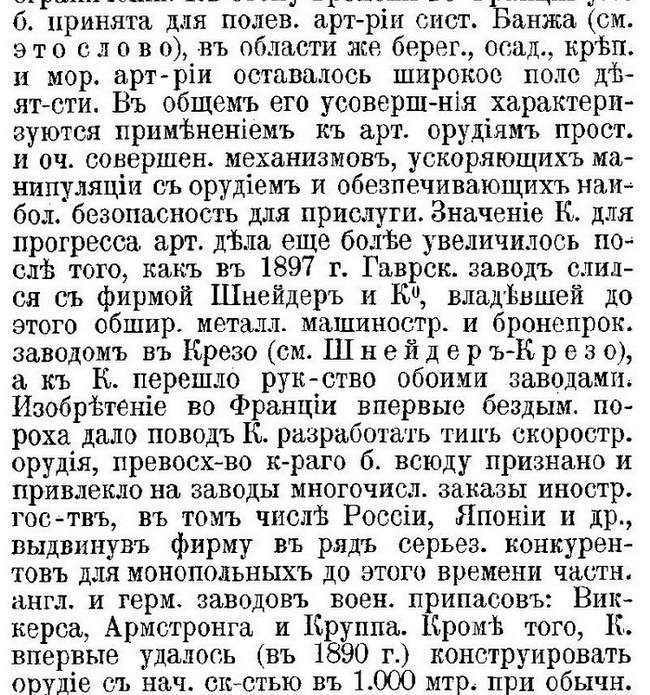

Как ни странно, но о самом Густаве Канэ - наши энциклопедии умалчивают. Информации о нем нет ни в Брокгаузе и Ефроне, ни в Большой Советской Энциклопедии, ни даже в Советской военной энциклопедии.
Небольшую статью о Густаве Канэ нашел только в "Военной энциклопедии" изд. Сытина, т. 12, С-Пб, 1913 год, стр. 358-359.
index.php?t=getfile&id=1353&private=0
index.php?t=getfile&id=1354&private=0
index.php?t=getfile&id=1355&private=0
index.php?t=getfile&id=1356&private=0
  • Вложение: Канэ 1_s.jpg
    (Размер: 24.32KB, Загружено 11776 раз)
  • Вложение: Канэ 2_s.jpg
    (Размер: 185.33KB, Загружено 11672 раза)
  • Вложение: Канэ 3_s.jpg
    (Размер: 194.55KB, Загружено 11998 раз)
  • Вложение: Канэ 4_s.jpg
    (Размер: 230.37KB, Загружено 11717 раз)
[Обновления: вс, 19 октября 2008 20:39]
