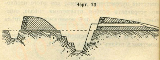

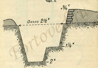

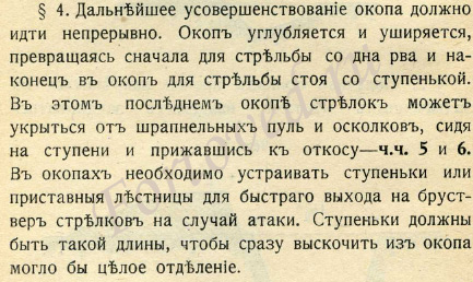

История трансформации окопа в ПМВ заслуживает отдельного разговора, поскольку тема чрезвычайно интересная. Ну а сейчас просто несколько рисунков из составленного в Штабе IX армии 30 января 1916 года "Краткого наставления по устройству укрепленных позиций и указания по атаке их".

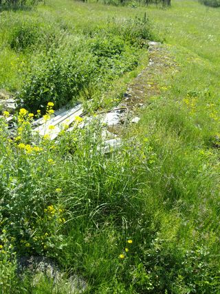

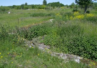

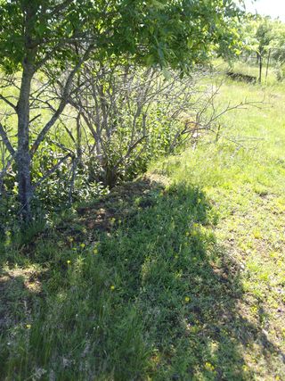

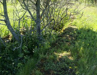

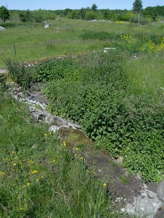

Вот такие бетонированные окопы находятся на окраине Таллина. На бруствере бетон и на стенках кое-где сохранился слой бетона. Возможно, окопы советские 1941 года. на этом направлении, были обнаружены и бетонные надолбы и там проходила линия обороны города в 1941 году. Но может быть и одно но, окопы находятся недалеко от территории бывшей в/ч, может уже в 60-70-е годы сделали, чтобы личный состав тренировать? Протяженность этой бетонированной линии не более 30-50 метров.

Посмотреть фото можно и здесь
http://photofile.ru/users/artilleryman84/96575371/

Re: Идентификация окопов [сообщение #27741 является ответом на сообщение #1959] сб, 19 марта 2011 15:30 Переход к предыдущему сообщенияПереход к следующему сообщения
Под Таллином могут оказаться окопы Крепости Петра Великого.
Re: Идентификация окопов [сообщение #27775 является ответом на сообщение #27741] вс, 20 марта 2011 14:41 Переход к предыдущему сообщенияПереход к предыдущему сообщения
Очень часто время постройки окопа можно достаточно точно идентифицировать по его виду. Если окоп широкий, для стрельбы со ступеньки, состоит из прямых участков на отделение, разделенных прямоугольными траверсами, то почти наверняка это окоп МК Имп.Петра Великого.
