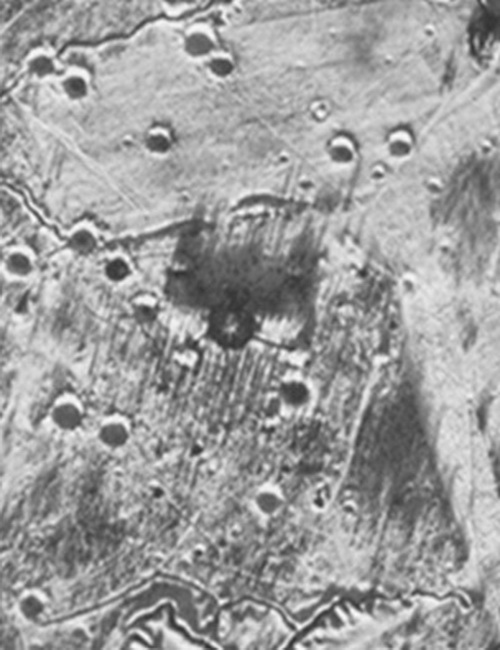

Re: Возвращаясь к теме батареи [сообщение #62219 является ответом на сообщение #18532] пн, 25 июля 2022 16:10 Переход к предыдущему сообщенияПереход к следующему сообщения
Сообщений: 7330
miall писал(а) пн, 19 апреля 2010 22:55
miall писал(а) вс, 07 марта 2010 23:23
Если я правильно понял, то вот здесь на сайте WWII Aerial Photos and Maps можно увидеть 470-ую батарею на немецком аэрофото от 16 сентября 1942 года.
Увеличенный фрагмент с позициями:
index.php?t=getfile&id=7056&private=0

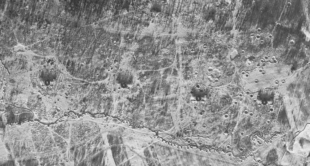

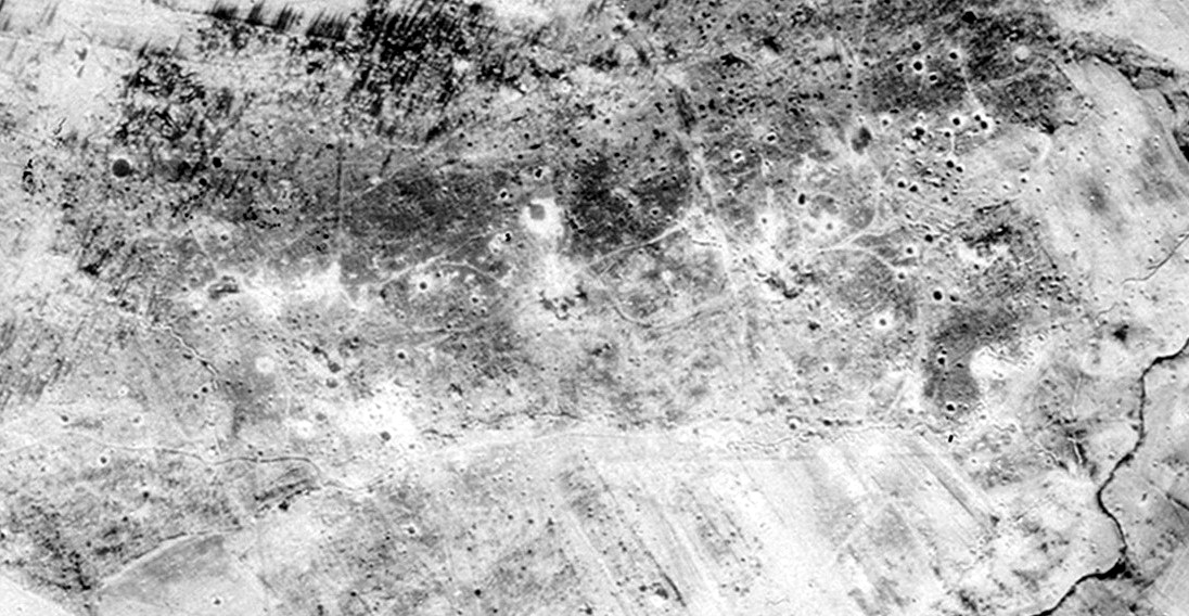

Еще пара фрагментов аэрофотограий 470-ой батареи, сделанных 27 ноября 1942 года с интервалом 2-3 минуты, но с разворотом самолета, с которого велась съемка, на обратный курс.
Первый снимок, время 11-07, Нева сверху, за линией окопов:
index.php?t=getfile&id=34271&private=0
Оригинал фото можно скачать вот тут
Второй снимок, время 11-09, самолет развернулся на обратный курс; здесь Нева снизу, за линией окопов:
index.php?t=getfile&id=34272&private=0
На снимках хорошо просматриваются все 4 орудия, развернутых в сторону противника. Воронки вокруг орудий впечатляют и размером, и частотой.

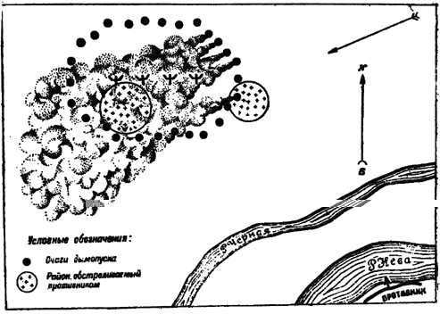

На старом форуме Фортификейшен, образы некоторых страниц которого сохранились на Вебархиве.орг, в теме о 470-й батарее я встретил вот такое изображение... из какой оно могло быть книги? Может в ней ещё что-то о береговых батареях Невы?
Сообщение было таким...
"RDX
# Дата: 24 Ноя 2005 20:51
Нашел в одной рассекреченной книжке схему 1944 года издания схему задымления батареи 470 на 1943 г."
index.php?t=getfile&id=34274&private=0
https://web.archive.org/web/20071012195148/http://www.fortif ication.ru/forum/index.php?action=vthread&forum=10&t opic=650&page=9#newreply
  • Вложение: 470bb.jpg
    (Размер: 107.07KB, Загружено 586 раз)

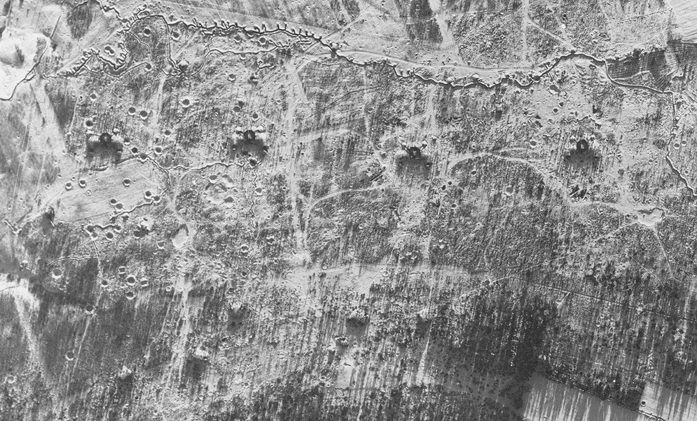

Фрагмент аэроснимка от 19 октября 1943 года, время 12-42. Фрагмент немного развернул (для наглядности при сопоставлении со снимками 1942 года) и усилил контрастность. Нева - внизу. Позиции орудий видны, пушка вроде бы заметна только на второй слева позиции...
index.php?t=getfile&id=34275&private=0
Оригинал снимка вот тут
На этой же пленке есть и следующий снимок этого места, но худшего качества см. вот тут

Re: Ленинград, батарея №470 4х180мм [сообщение #62224 является ответом на сообщение #62221] вт, 26 июля 2022 11:53 Переход к предыдущему сообщенияПереход к предыдущему сообщения
Salamat писал(а) пн, 25 июля 2022 23:30
Нет, это статья про маскировку батарей задымлением
