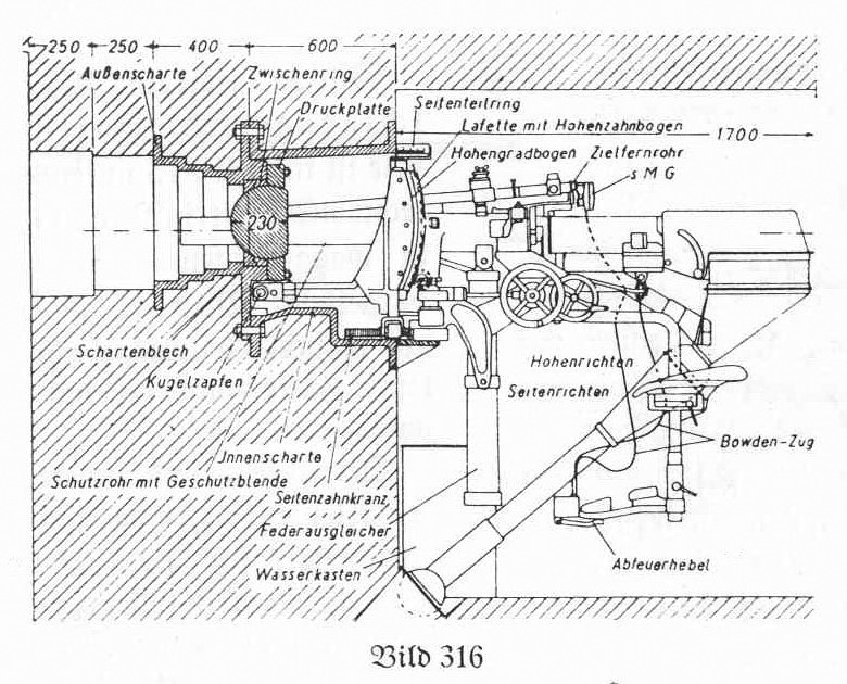

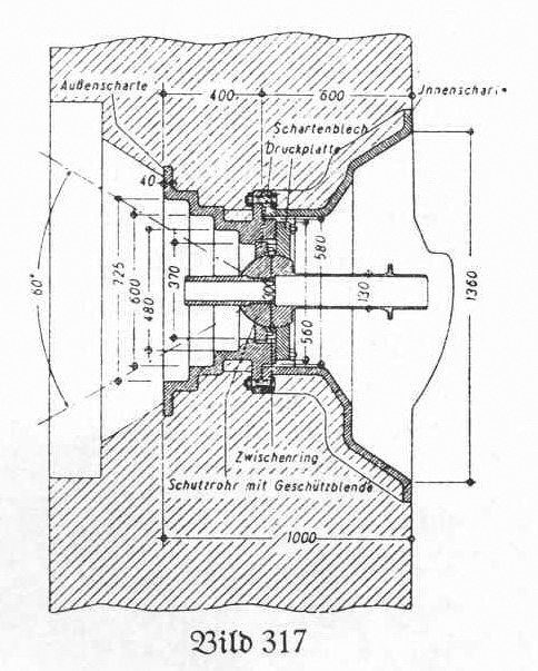

Рисунок из знаменитого немецкого меморандума "Денк..." В свое время предоставил Олег Тульнов, за что ему и тогда, и сейчас признателен.
index.php?t=getfile&id=2288&private=0
index.php?t=getfile&id=2289&private=0
index.php?t=getfile&id=2290&private=0

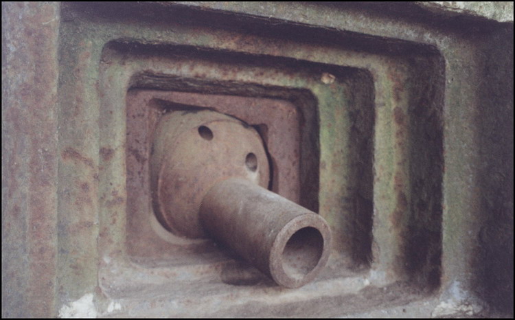

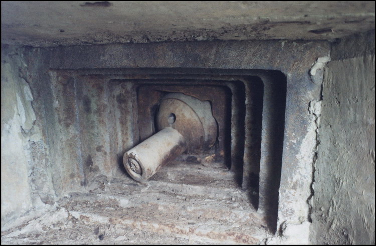

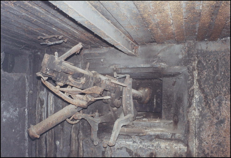

А теперь фото из Каменец-Подольского УРа. Они когда-то были на Фортификейшене, но, думаю, не грех их и здесь представить.
Это ныне уже покойный Mad комплект из броневого короба, маски, и прижимной плиты. Пушки уже не было.
index.php?t=getfile&id=2291&private=0
index.php?t=getfile&id=2292&private=0

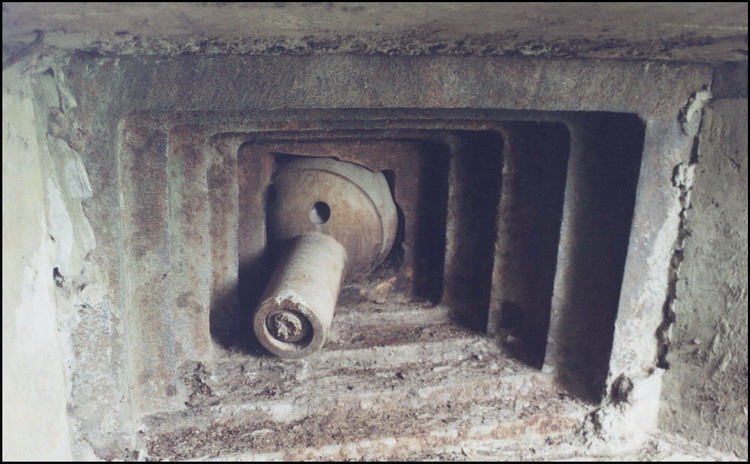

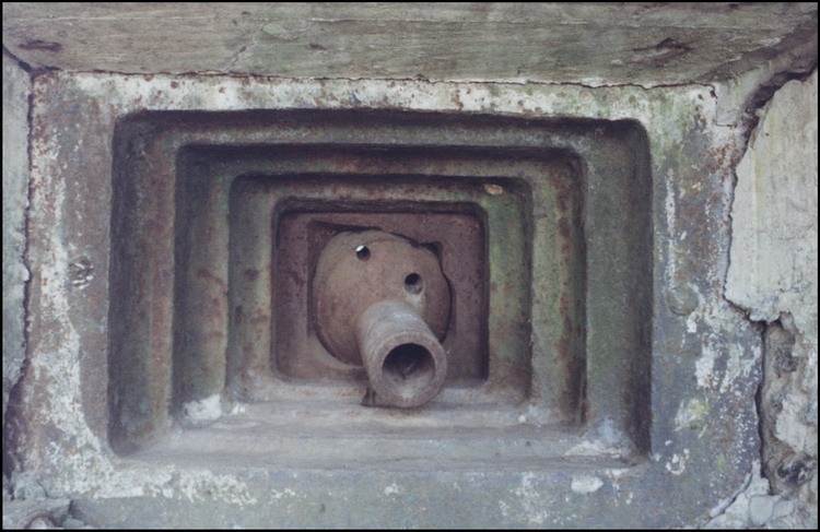

Наверное последнее в Украине живое орудие от установки ДОТ-4. Ныне демонтировано, и не в досягаемости для металлоломщиков.
Увы, на броневой короб это не распространялось Sad
index.php?t=getfile&id=2293&private=0
index.php?t=getfile&id=2294&private=0
index.php?t=getfile&id=2295&private=0

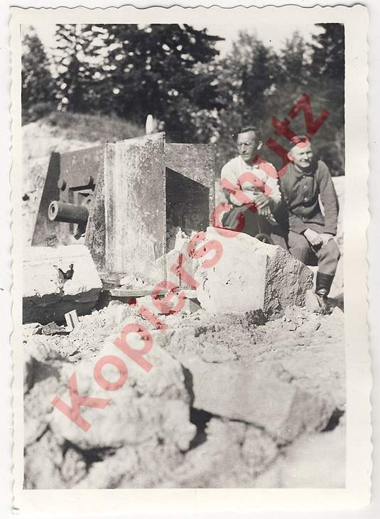

Вот интересное фото установки. Нашли на аукционе коллеги с http://www.ioh.pl/forum/viewtopic.php?t=4478 Правда они предположили, что это Л-17. Это, естественно, не так. Установка без своего броневого короба.
index.php?t=getfile&id=2296&private=0

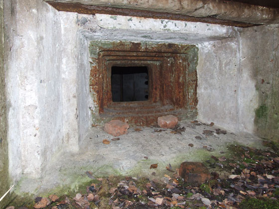

Короб снаружи:
index.php?t=getfile&id=2350&private=0
Изнутри:
index.php?t=getfile&id=2351&private=0

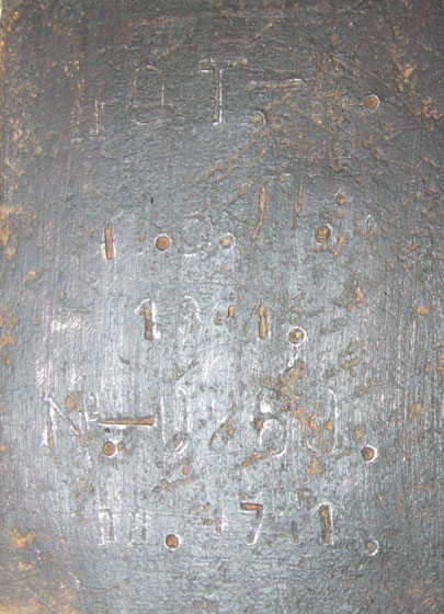

Маркировка ( ДОТ.-4 Н.З.Л. 1941. №.-0269 пл. 4711.), НЗЛ = Невский Завод Ленина ???
index.php?t=getfile&id=2352&private=0

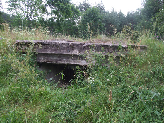

Бетонная стенка с коробом от ДОТ-4 (дерево-земляное сооружение):
index.php?t=getfile&id=2353&private=0

Рисунок из книги Neil Short "The Stalin and Molotov Lines. Soviet Western Defences 1928-41" Osprey 2008:
http://i028.radikal.ru/0903/01/a7cd3b31cdcbt.jpg
Re: Красиво нарисовано... [сообщение #5250 является ответом на сообщение #5242] вс, 08 марта 2009 09:17 Переход к предыдущему сообщенияПереход к следующему сообщения
В оспреевском издании перерисованы в цвете иллюстрации ДОТ-4 из немецкого "Denk...". Это как раз тот, отличный по качеству, большой лист с картинками Л-17, ДОТ-4 и НПС-3, который отсутствует в известном у нас электронном варианте книги.

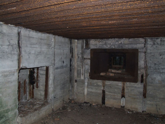

у нас в МиУРе на потолке (на внутренней стороне боевого покрытия Smile ) каземата под 45-мм установку обычно имеется рельс.
В казематах аналогичных сооружений на новой границе, т.е. постройки 1941(40?) он тоже наличествует?
Вопрос к тому, что в руководстве службы на рисунках его нет, в тексте я его не заметил.
[Обновления: пт, 07 января 2011 11:09]
Re: 45-мм установка ДОТ-4 [сообщение #25856 является ответом на сообщение #25827] сб, 08 января 2011 02:26 Переход к предыдущему сообщенияПереход к предыдущему сообщения
Burnast
Сообщений: 304
На новой границе в казематах для ДОТ-4 под потолком достоверно вспоминаются только кольца. Двутавра явно не припоминаю, хотя в казематах для Л-17 под потолком изредка встречается рамная конструкция из швеллеров во всю длину каземата.
