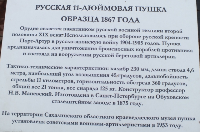

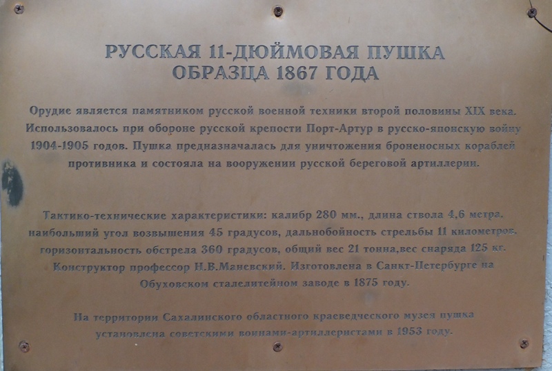

По поводу 11 дюймов, так это веселые картинки, то есть таблички присутствуют Very Happy На последней вовсе смех: и 11 дюймов и 230 мм Laughing Рулеткой мерили- 230. Щит родной, но покрашен как то не в тему.index.php?t=getfile&id=21492&private=0index.php?t=getfile&id=21493&private=0index.php?t=getfile&id=21494&private=0

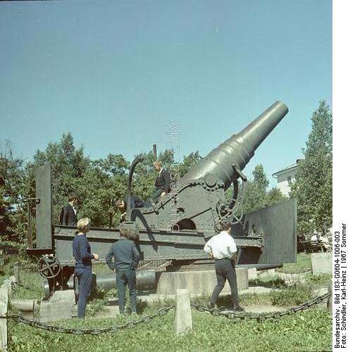

Немецкий "шпион" по имени Karl-Heinz Schindler побывал там в далеком 1967 году и оставил хорошее цветное фото (жаль, что с мортирой - только одно):
index.php?t=getfile&id=21678&private=0
Бундесархив, 183-G0604-1006-003, "Vor dem Heimatmuseum in Jushno-Sachalinsk steht dieser "Kanonenveteran" aus dem russisch-japanischen Krieg. Damals annektierte Japan den südlichen Teil von Sachalin. Heute legt nur noch eine Kanone Zeugnis von der Annexion ab.", Южно-Сахалинск, лето 1967 года.
По ключевым словам "Insel Sachalin" можно найти еще несколько его фото, сделанных на острове летом 1967 года...
Вопрос - а что за ствол или даже стволы лежали в 67-ом за орудием?

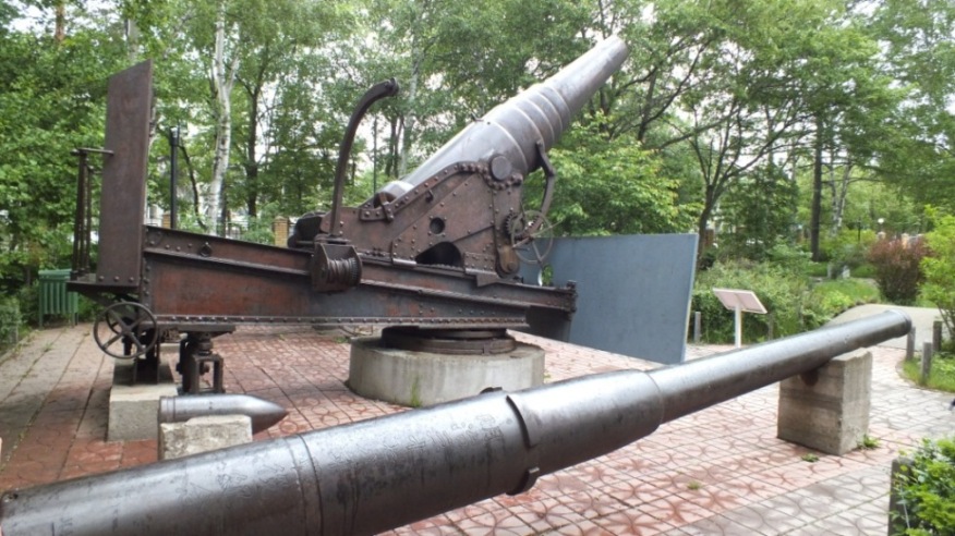

Ствол от Кане 152мм, он и сейчас там с другой стороны лежит. Был привезен японцами из Порт-Артура и поставлен в качестве памятника.index.php?t=getfile&id=21683&private=0index.php?t=getfile&id=21684&private=0

SergeAnt писал(а) вт, 16 июля 2013 10:27

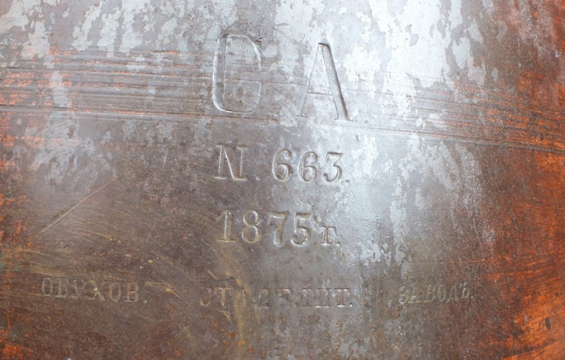

Интересно. Кто печатает таблички думает что он на них изображает?
Ствол 1901г изготовления - памятник 2-й половины 19века... Rolling Eyes
Re: 9- дм. береговая пушка обр. 1877 г. [сообщение #45585 является ответом на сообщение #45583] вт, 16 июля 2013 21:11 Переход к предыдущему сообщенияПереход к предыдущему сообщения
Наверное каждый абзац писал отдельный сотрудник Smile
Как у Райкина:
- Кто шил костюм?
- Мы!
