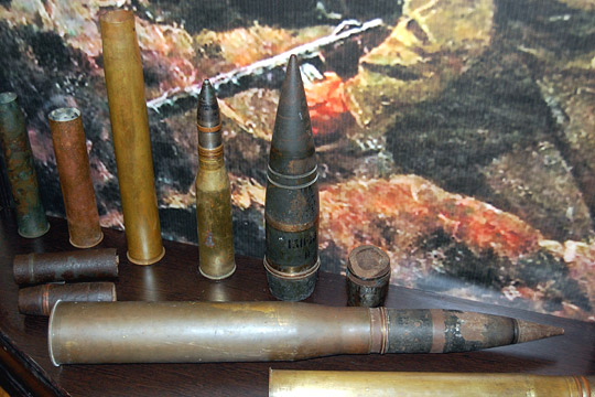

ребята хоть у кого нибудь есть фото боеприпасов к Б-24 сколько лет не могу найти. Особенно интересует морская осколочная граната.

Фото или чертёж? Это дистанционная граната или , точнее, зенитный снаряд индекса ЗС-56, к 100-56клб длиной. По музеям можно найти и "живые". Что значит морская?

ZloveGro
Есть вот такой общий вид. Насколько могу судить, то, что лежит, очень похоже на искомое. Очаковский краеведческий музей, кстати...
index.php?t=getfile&id=21893&private=0
Собственно, сам выстрел интересовал не столько, сколько клейма на донце гильзы, так что с этой стороны общим видом и ограничился.

ava писал(а) пт, 16 августа 2013 00:07
ZloveGro
Насколько могу судить, то, что лежит, очень похоже на искомое..
Похоже, но лежит с фугасным снарядом.

Спасибо огромное за фото, ребята всё что есть выкладывайте клейма типа гранат чертежи фото и прочее. По поводу осколочнйо морской это я увидел название в БК самоходки су-100 там есть тип боеприпаса УО-412 с переходной головкой под РГМ, а меня интересует какой стандартный вид был у этого боеприпаса и взрыватель и для чего предназначался. Всё что есть выкладывайте буду рад и признателен
