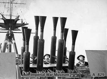

"Пом-пом" - 40-мм английская морская зенитная установка, родом из времён ПМВ. Такое название - чистый слэнг.
К началу ВМВ являлись устаревшими, хотя модель МК.VI оставалась на вооружении кораблей флота Е.В.
Начало войны и низкая скорострельность 2-х фунтовых "пом-пом", заставило англичан применять лицензионные 40-мм "Бофорсы" и 20-мм швейцарские "Эрликоны", но и эти системы англ. моряки продолжали называть прежним слэнговым словосочетанием - подражая звуку стрельбы этих зенитных орудий.
Что значит "серийные пом-помы", сказать трудно, может быть так моряки отличали свои "Виккерсы" от импортных "пом-помов".

  • Вложение: pom-pom3.jpg
    (Размер: 86.13KB, Загружено 1136 раз)

Ленточное питание было в частности у "пом-помов", брезентовая лента со снарядами, но это вполне официальный термин.
