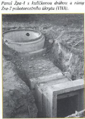

На просторах сети попался чешский журнал со статьей, фотографии из которой в этой теме никак нельзя пропустить!
HPM "Historie a plastikove modelarstvi" №9-2006
Mgr. Martin Dubanek "Palebny objekt KZ-3 s vezu z tanku T-34/85"
В качестве комментария к "Руководству по войсковым фортификационным сооружениям" -этапы установки танковой башни на "Сооружение закрытого типа с танковой башней".
index.php?t=getfile&id=6445&private=0
index.php?t=getfile&id=6446&private=0
index.php?t=getfile&id=6447&private=0
index.php?t=getfile&id=6448&private=0
index.php?t=getfile&id=6449&private=0
index.php?t=getfile&id=6450&private=0
index.php?t=getfile&id=6451&private=0
index.php?t=getfile&id=6452&private=0

Re: Башня Т-26 [сообщение #14579 является ответом на сообщение #14578] ср, 20 января 2010 22:49 Переход к предыдущему сообщенияПереход к следующему сообщения
index.php?t=getfile&id=6453&private=0
index.php?t=getfile&id=6454&private=0
index.php?t=getfile&id=6455&private=0
index.php?t=getfile&id=6456&private=0
Журнал есть на арморбук; статью отдельно (pdf, 2 Мб), на чешском языке, можно скачать здесь
Помог бы кто прочитать...
