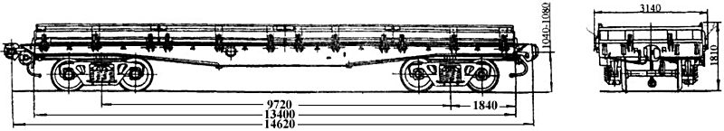

Для транспортировки 2-х 12" стволов могли применяться уже выпускавшиеся перед ВОВ 4-х осные платформы, длиной 13400мм, но из-за негабарита стволов применялись как минимум, 3 платформы, даже если положить 2 ствола "Валетом" на одной платформе, нужна сложная обвязка, и все равно, не менее двух платформ.
index.php?t=getfile&id=9138&private=0
  • Вложение: 21_f.JPG
    (Размер: 31.79KB, Загружено 897 раз)

Почему же невозможно? От амбразуры башни до оси ж/д достаточное расстояние. Если ствол мысленно разделить на два, получим - 7930мм. В самый раз для разворота ствола и подаче его казной к амбразуре. Сути этого разговора не понимаю. Главное для описания исторического события - сменили стволы? Сменили. Батарея боеспособна? Боеспособна.

Платформа - 13400 мм. Ствол - 15860 мм. Зачем там три платформы? Потом, не забывайте, что применялись платформы специальные, большегрузые, те самые, которыми орудия доставляли на форт ещё в 1913-1915 годах. Платформы числились за ОСЗ. Все крупнокалиберные системы доставлялись на этих платформах, о чём в архивных документах неоднократно упоминается.
Про платформы. А как Вы прицепите паровоз? один конец будет точно свисать, и на поворотах полотна ж/д выступающие части (негабарит) будут соударяться, если в промежуток не поставить дополнительной платформы. Перед ВОВ практически весь подвижной состав был двухосный, вспомните кинохронику. Даже сейчас на складах ведётся подсчет грузов в двухосных вагонах.
Про 1913-15гг. Как раз в архивах, про ИНО и написано, что каждый ствол туда доставлялся на двух платформах, и что их надо было перегнать на Ижорскую крепостную для подачи стволов от Ораниенбаума на КГ.

Что касается двух платформ. Одна платформа вмещала ствол полностью, ничего не выходило за габарит. На второй платформе доставляли "люлю" со всеми откатными механизмами. Платформу можно видеть в книге Амирханова "Морские пушки на железной дороге", фото на стр.15. На такую платформу полностью помещалось 10-дм орудие (11430 мм) и ещё оставалось место для отката и для работы прислуги более чем достаточно.
