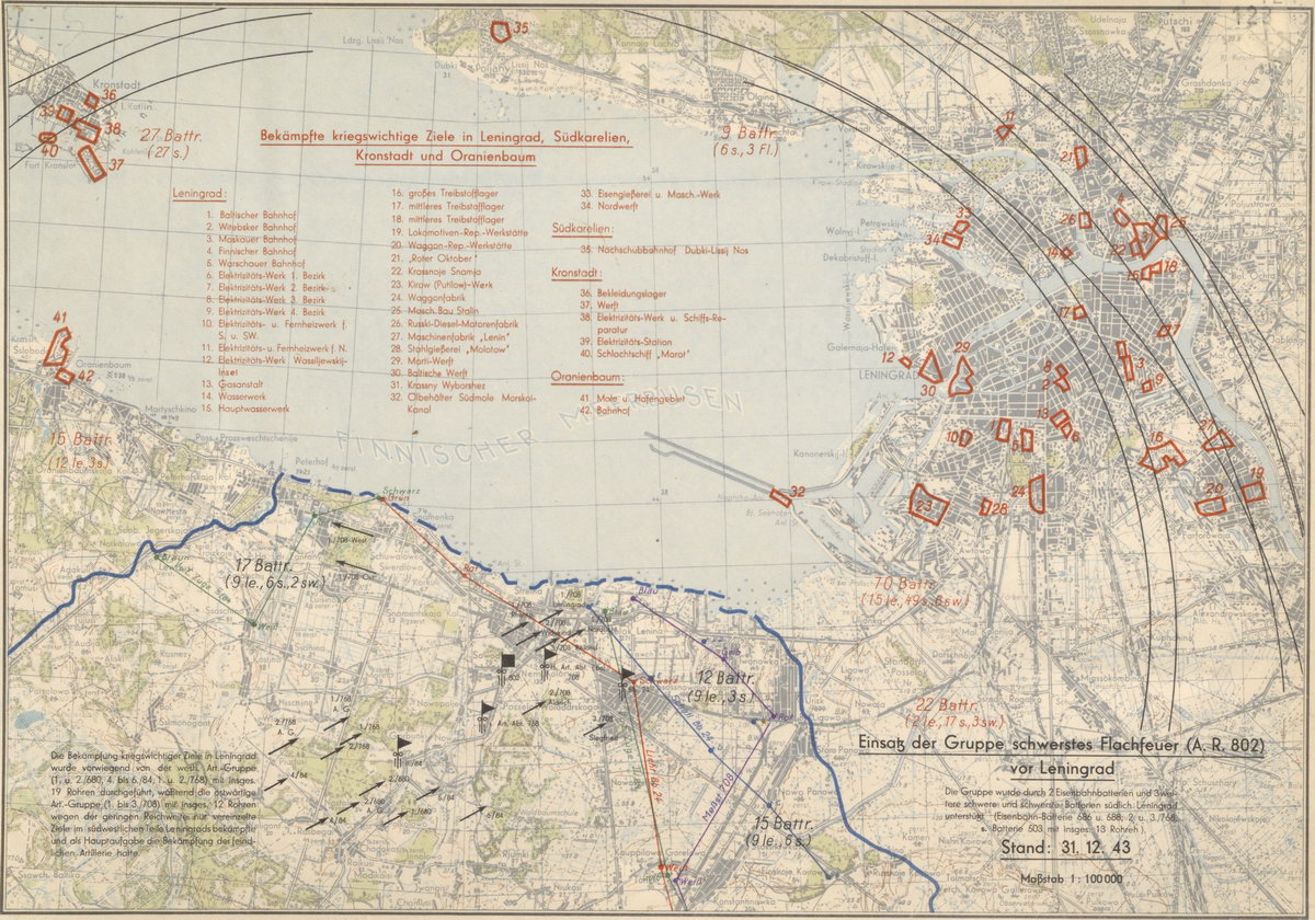

На сайте Бундесархива в деле
RH 19-III/665
1944
Bd. 7: Operationsatlas der Heeresgruppe Nord für das Kriegsjahr 1943 (139. Ausfertigung)
https://invenio.bundesarchiv.de/invenio/direktlink/4e3cccd8- dd5a-4053-9f34-ec09c37b455f/
помещена схема расположения дальнобойных батарей немецких фашистов под Ленинградом по состоянию на 1943 г.
index.php?t=getfile&id=35065&private=0
Оригинал карты большого размера
вот тут
В этом контексте интересна статья краеведа Д.В.Жукова о дальнобойных тяжёлых орудиях немцев под Ленинградом: https://vk.com/@-194887333-simvol-osady-i-simvol-leningradsk oi-pobedy Вышеназванная схема приведена в ней
Поправил вставку большой картинки и ссылку на статью Д.В.Жукова - miall
