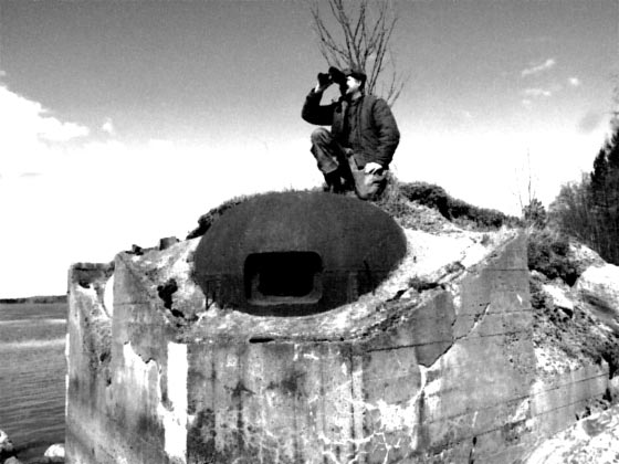

Красноармеец А. н-ской части на захваченном белофинском ДОТе Smile

Тьфу ты! А ведь почти поверил что фото старое, как минимум годов 80х. Вот только замечание что это красноармеец поставило всё на свои места. Smile

Сепии не хватает! Smile
