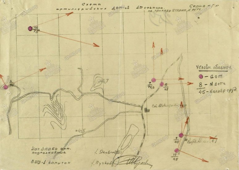

Что касается «загадочного ДОТ №100», то есть вот такая схема артиллерийских ДОТов 4-го сектора:
index.php?t=getfile&id=35818&private=0
Тут есть тот самый ДОТ №100. Как видно он в Любимовке и на известных послевоенных схемах, находящееся в том месте сооружение показывается как артиллерийский ДОТ №80. И вооружён он, кстати, 75 мм пушкой.
Схема мне известна, но загадка в том, что она датирована февралем, а на более поздних мартовских схемах боевых порядков и в ведомостях артиллерии 95 сд нет ДОТа № 100 с 75-мм пушкой, а есть ДОТ № 44 с 76-мм пушкой (причем номер "44" и калибр "76" повторяется несколько раз в различных документах и это явно не ошибка).

Александров писал(а) ср, 11 февраля 2026 22:23
Вопрос - насколько эти послевоенные схемы корректны? (вспомним историю с ДОТ №14)
А со схемами военного времени у нас пока туговато.
