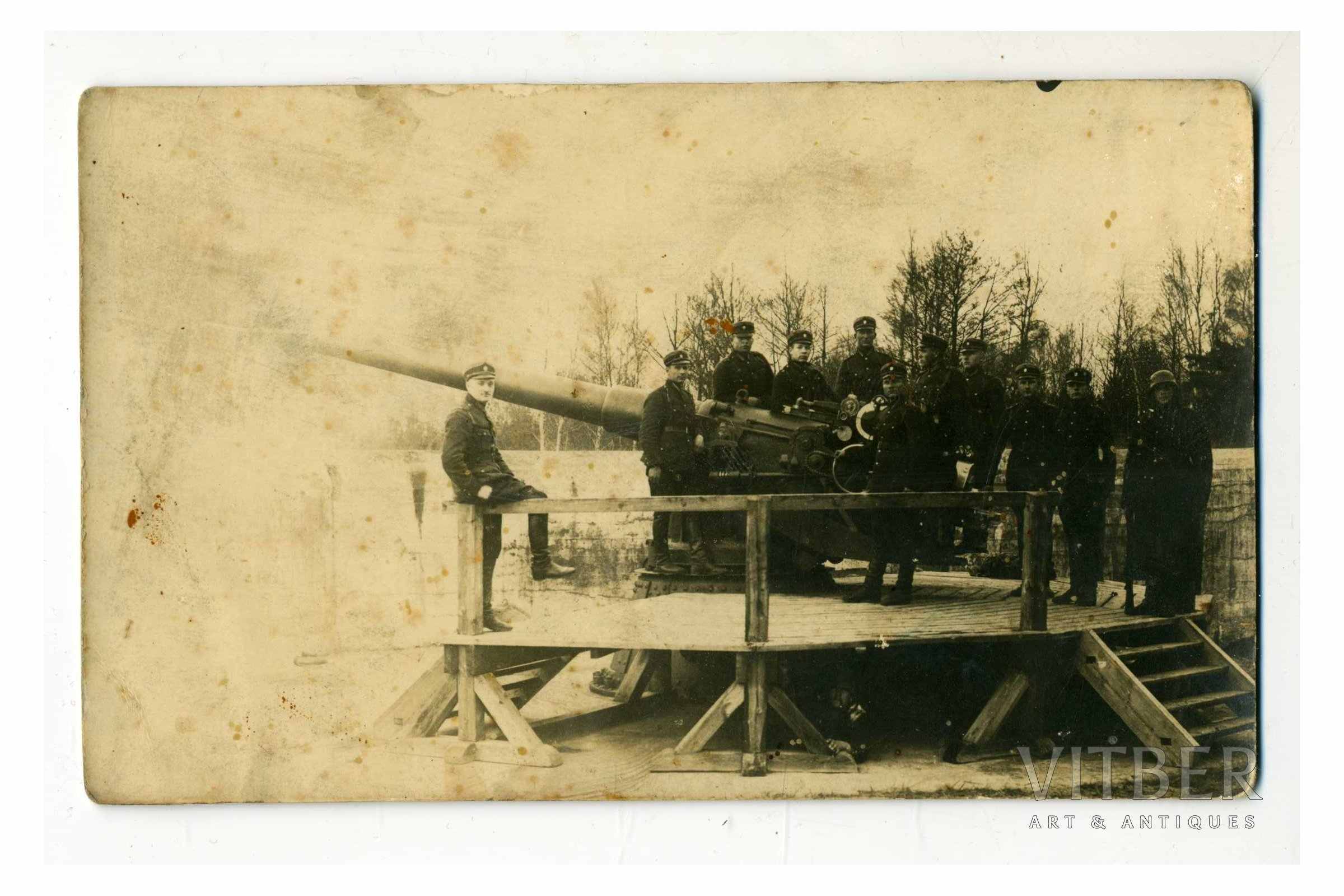

Re: Пушки Канэ 6-дм. и иже с ними [сообщение #65077 является ответом на сообщение #64926] пн, 21 июля 2025 20:25 Переход к предыдущему сообщенияПереход к следующему сообщения
<VDV>
Сообщений: 276
index.php?t=getfile&id=35547&private=0
Может, кто-то определит место съёмки.
https://www.vitber.com/en/lot/76179

Re: Пушки Канэ 6-дм. и иже с ними [сообщение #65079 является ответом на сообщение #65077] вт, 22 июля 2025 07:30 Переход к предыдущему сообщенияПереход к следующему сообщения
VT_Рига
Сообщений: 344
Зарегистрирован: ноября 2021
Либавская крепость, скорее всего батарея №6.
https:// fortoved.ru/forum/index.php?t=msg&th=226&goto=63580& amp;rid=1328&S=539d1204dcf52905805e54af6b4d240f#msg_6358 0

Re: Пушки Канэ 6-дм. и иже с ними [сообщение #65082 является ответом на сообщение #65079] вт, 22 июля 2025 09:26 Переход к предыдущему сообщенияПереход к следующему сообщения
<VDV>
Сообщений: 276
index.php?t=getfile&id=35548&private=0
Деревянная платформа для берегового станка пушки 6-дм. в Латвии.
Re: Пушки Канэ 6-дм. и иже с ними [сообщение #65084 является ответом на сообщение #65082] вт, 22 июля 2025 09:56 Переход к предыдущему сообщенияПереход к следующему сообщения
VT_Рига
Сообщений: 344
<VDV> писал(а) вт, 22 июля 2025 09:26
Это не "береговой станок", такого нет. И это не береговой лафет. Это морской станок системы Канэ установленый на тубму от берегового лафета.
Вторая батарея Даугавгривской артиллерии Латвийской Армии.
Re: Пушки Канэ 6-дм. и иже с ними [сообщение #65091 является ответом на сообщение #65084] вт, 22 июля 2025 18:52 Переход к предыдущему сообщенияПереход к следующему сообщения
Сообщений: 1396
VT_Рига писал(а) вт, 22 июля 2025 09:56
что именно, от деталей (частей) 6 дм пушки Канэ Вы относите к станку?
Re: Пушки Канэ 6-дм. и иже с ними [сообщение #65093 является ответом на сообщение #65091] вт, 22 июля 2025 20:06 Переход к предыдущему сообщенияПереход к следующему сообщения
VT_Рига
Сообщений: 344
Станок состоит:
1) Из штыревого основания.
2) Из поворотной рамы, лежащей на штыревом основании.
3) Из качающейся рамы, лежащей своими цапфами в цапфенных гнёздах поворотной рамы.
4) Из обоймы.
5) Механизмов: вертикального и горизонтального наведения, спускового и прицельного.
