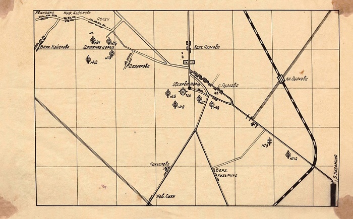

Строительство и боевая деятельность артиллерийской батареи специального назначения «Б». Введение.
Строительство батарей «А» и «Б» началось по инициативе секретаря Ленинградского Горкома ВКП(б) секретаря ЦК ВКП(б) тов. ЖДАНОВА А.А., решением Военного Совета Ленфронта и ОбКом-а ВКП(б), в конце июня 1941г.
Выборг огневых позиций производили контр-адмирал ЧЕЛПАНОВ, генерал-майор ШВЫГИН, и военный инженер 1-го ранга СОСКИН.
Батарея «А» состояла из 9 ор. 130 мм., снятых с КР. «АВРОРА».
Батарея «Б» состояла из 10 ор. Б-13. Фронт батареи был 7 километров от северного склона Глиняной горки (высота 66.6) до окраины села Пулково.
Обе батареи имели между собою связь, причем центральной батареей считалась Пулковская.
Батарея «Б» строилась под руководством НАЧАРТА КБФ ГРЕН-а. Земляные и строительные работы проводились населением города, монтаж орудий бригадой Завода «Большевик».
Строительство было закончено в конце июля 1941г. Одновременно со строительством шла комплектация личного состава, из запаса, не знакомых с арт. системами. К середине августа, благодаря упорным ежедневным тренировкам, - все расчёты представляли собой сработанные боевые единицы.
