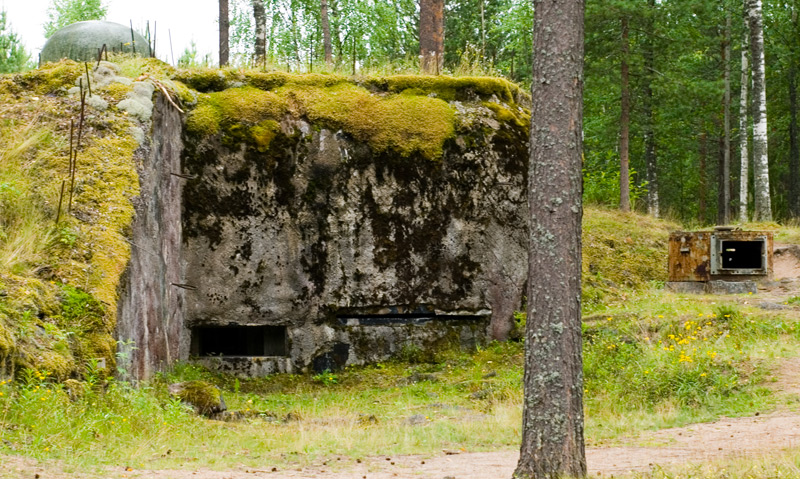

Также такая схема применялась в сооружениях проектов 1940 года
Это на линии Салпа, что ли?
Что-то не помню на фото...
Фото с Салпа-линии [сообщение #2776 является ответом на сообщение #2766] пт, 17 октября 2008 20:43 Переход к предыдущему сообщенияПереход к следующему сообщения
Такое не сгодится?
Тут все есть - и бронеколпак, и амбразура. и щель.
index.php?t=getfile&id=1311&private=0
  • Вложение: Salpa.jpg
    (Размер: 235.72KB, Загружено 2987 раз)
Re: Фото с Салпа-линии [сообщение #2826 является ответом на сообщение #2776] пн, 20 октября 2008 16:15 Переход к предыдущему сообщенияПереход к следующему сообщения
Да, незадача... Про Линию Салпа и забыл.
На той линии в 1940-41 гг. строились сооружения по тому же типу, что и на ЛМ в 1939 г.
Стало быть, такое соседство амбразур стали применять намного ранее 1942 г.
Ну и ладно...

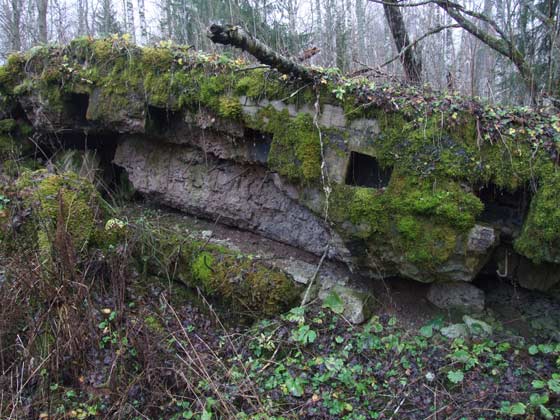

Re: Линия Маннергейма [сообщение #3836 является ответом на сообщение #448] сб, 17 января 2009 23:51 Переход к предыдущему сообщенияПереход к следующему сообщения
За ДОТом SK2 расположено еще одно сооружение, идентифицировать которое не удалось. Кто-то краской на нем написал SK21.
Имеются следы обстрела, само оно взорвано и ззалито водой.

Re: Линия Маннергейма [сообщение #4156 является ответом на сообщение #3836] пн, 02 февраля 2009 15:13 Переход к предыдущему сообщенияПереход к следующему сообщения
silver-ring
Сообщений: 212
Там вроде убежище должно быть позади SK-2
А. Алексеев
Серебряное Кольцо - военно-исторические экскурсии и туры
http://www.silver-ring.ru
Re: Линия Маннергейма [сообщение #4203 является ответом на сообщение #4156] чт, 05 февраля 2009 17:36 Переход к предыдущему сообщенияПереход к следующему сообщения
silver-ring
Сообщений: 212
Действительно убежище. Вот его описание на сайте Баира Иринчеева http://www.mannerheim-line.com/summakyla/sheltersk2r.htm
А. Алексеев
Re: Линия Маннергейма [сообщение #4208 является ответом на сообщение #4203] чт, 05 февраля 2009 17:56 Переход к предыдущему сообщенияПереход к следующему сообщения
Интересно, а что это за квадратные ниши, похожие на ниши для патронов в стрелковом бруствере на некоторых русских фортах?
Re: Линия Маннергейма [сообщение #4227 является ответом на сообщение #4208] пт, 06 февраля 2009 23:21 Переход к предыдущему сообщенияПереход к следующему сообщения
Да, как-то не пришла мысль о бруствере, хотя над покрытием (видны обрезанные двутавровые балки) он вроде как и есть. Справа(на фото) и слева ограничен стенками. Получается как убежища на КГ.
index.php?t=getfile&id=2405&private=0
  • Вложение: DSCF5999.jpg
    (Размер: 96.58KB, Загружено 2848 раз)
