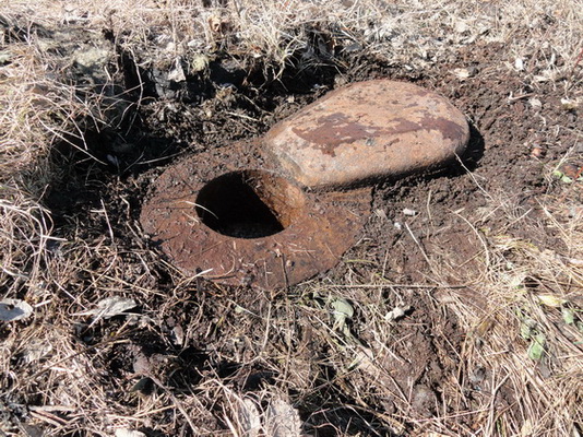

Re: Помогите определить [сообщение #49121 является ответом на сообщение #47949] вт, 20 мая 2014 17:38 Переход к предыдущему сообщенияПереход к следующему сообщения
peura53
Сообщений: 22
Зарегистрирован: октября 2011
index.php?t=getfile&id=23696&private=0Люди, помогите определить назначение данного девайса.
Расположен на крыше немецкого подземного командного пункта.
Сам предполагаю, что это шахта некоего выдвижного оптического
прибора типа перископа. Вскорости залезу внутрь комплекса для
более детального обследования. Не обольщаюсь особо, демонтаж
однозначно имел место, но какие-нибудь наводки остались, смею
полагать.
[Обновления: вт, 20 мая 2014 17:42]
Re: Помогите определить [сообщение #49126 является ответом на сообщение #49121] вт, 20 мая 2014 22:54 Переход к предыдущему сообщенияПереход к предыдущему сообщения
В книге Роберта Юрги "Фортификация 3 Рейха" есть аналогичное фото. Там указано, что это обсадная труба перископа. На полу должны быть хотя бы анкерные болты под основание перископа. Судя по книге, перископ был похож на наши.
