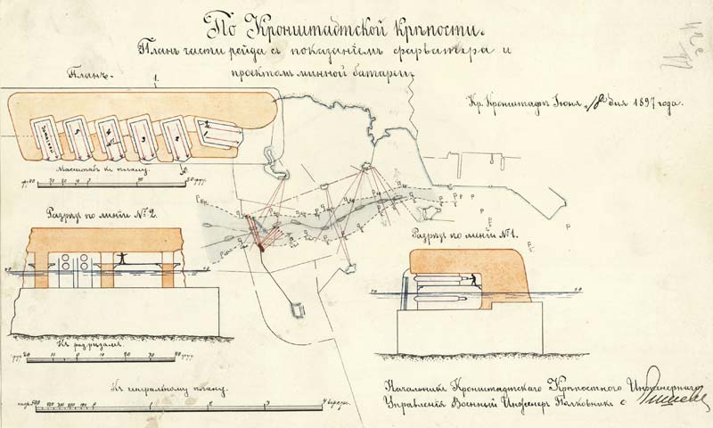

Вот такой преинтересный чертежик попался в РГА ВМФ (ф. 1341, оп. 03, дело 606).
index.php?t=getfile&id=30555&private=0
Это неосуществленный эскизный проект минной батареи на конце Милютинской дамбы.
Датирован 18 июня 1897 года.
Интересно, что в подписи есть ошибка: начальник Кронштадтского крепостного инженерного управления Всеволод Александрович Лишев с начала 1897 года имел чин генерал-майора, здесь же он подписан как полковник.
Интересно также тактическое решение батареи. Для кинжального флангового огня назначался всего один каземат. А еще пять казематов (включая один запасной) ориентировались в затылок уже прорвавшемуся на рейд противнику. Судя по представленным масштабным линейкам, покрытие сооружения должно было иметь толщину около 3 метров, а напольная стена - почти 6 м. И это в 1897 году! Впрочем, такие мегатолщины кажутся тут вполне обоснованными: из-за ограниченности места и, видимо, из желания сэкономить на площади застройки, сооружение не имело никакой обсыпки и его бетонные стены были подставлены под прямой обстрел 12-дм. орудий неприятельских броненосцев. Даже жалко, что не построили. Получился бы в Кронштадте эдакий торпедный вариант форта "Драмм".

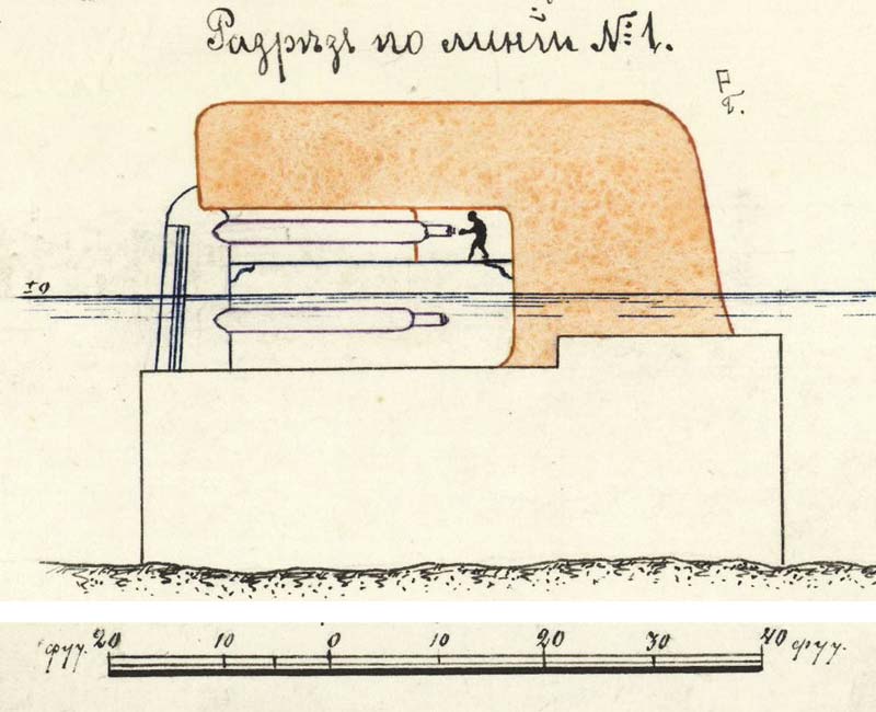

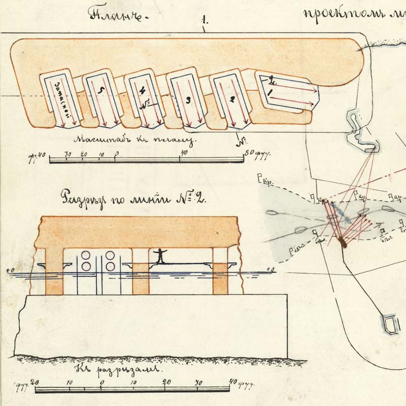

И парочка фрагментов того же чертежа.
index.php?t=getfile&id=30556&private=0
index.php?t=getfile&id=30557&private=0
