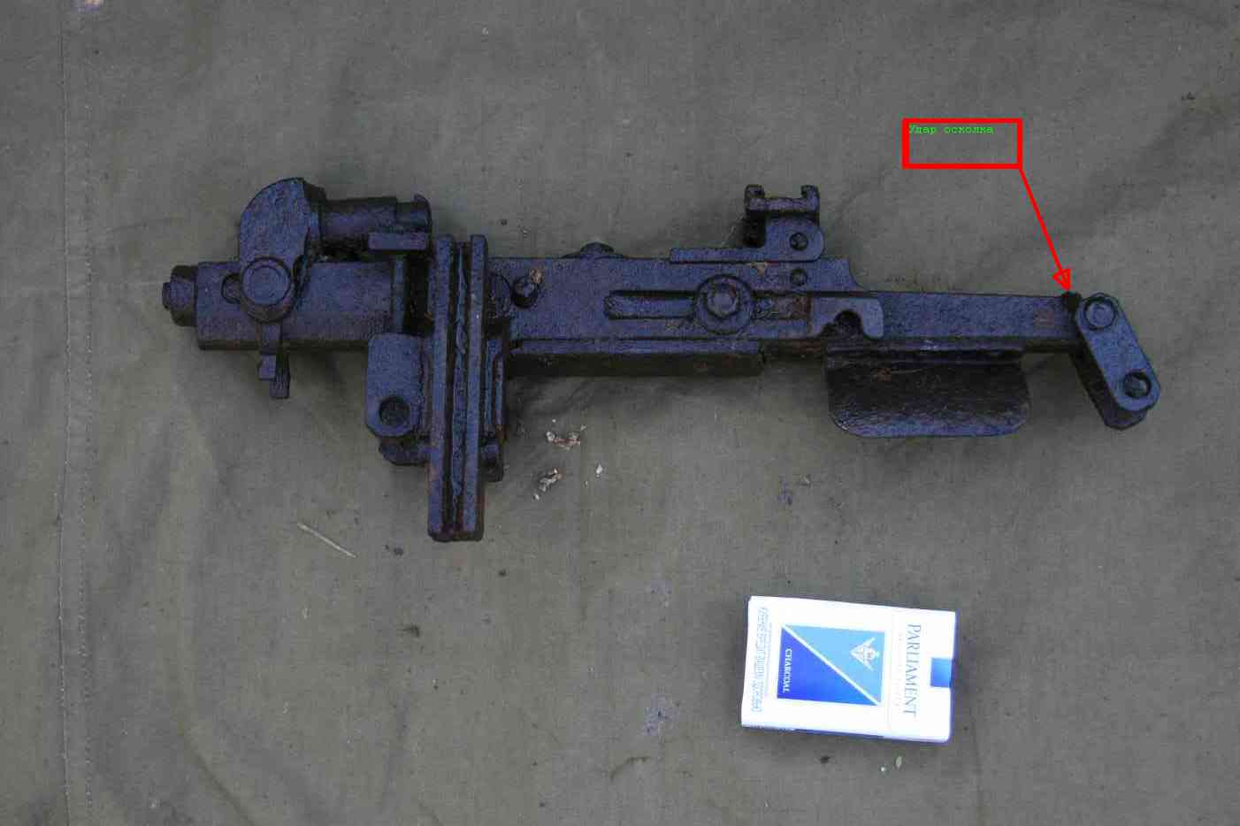

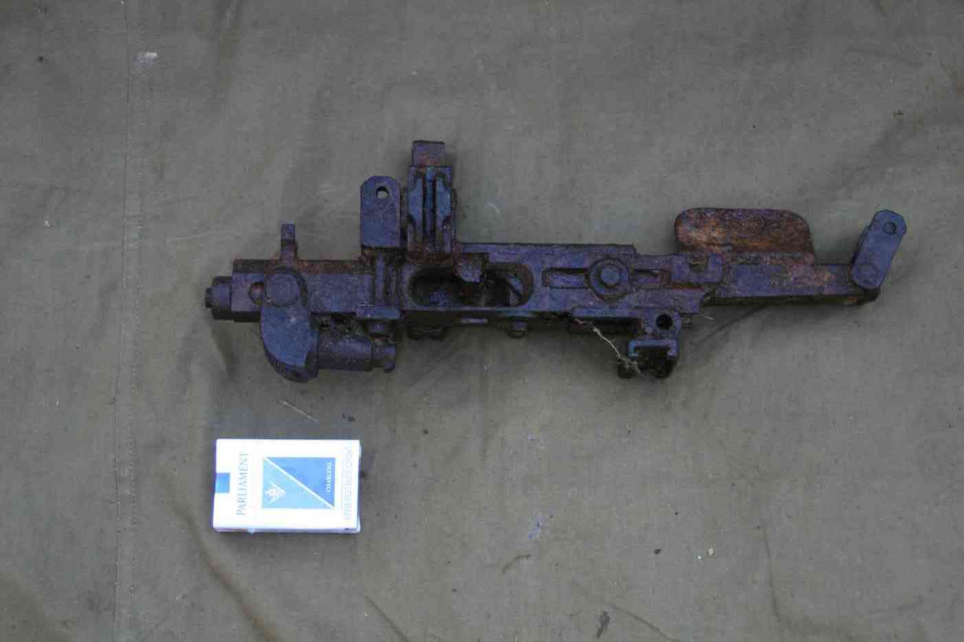

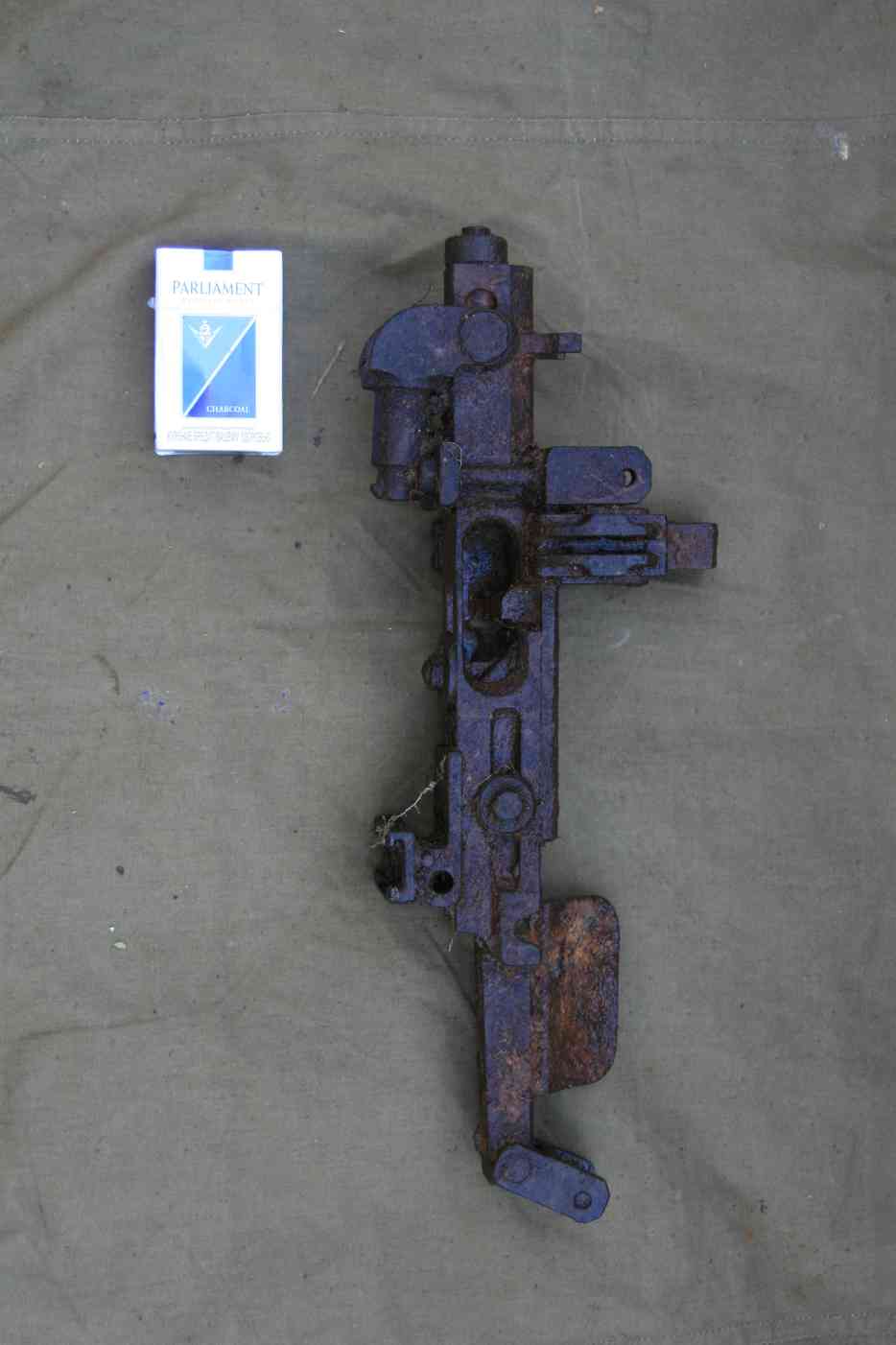

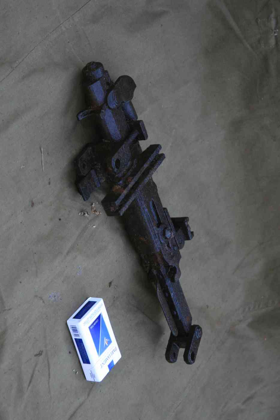

Господа!
Найдена была вот такая запчасть от пулемётного станка. По лепестку сброса гильз очень напоминает часть станка ДС-39. Только вот ни с одним известным и описанным в литературе станком эта часть не имеет ничего общего. По рассмотрении этой части пришли к выводу, что это часть скорее всего какого-то казематного станка ДС-39 (на мысли навёл лепесток сброса и размеры части (хотя в размерах всё относительно, т.к. тела этого пулемёта пощупать негде). Выброшена часть была явно из-за попадания в крайний узел осколка, сделавшего этот узел неподвижным. Клеймо на наиболее крупной детали узла - "395" без кавычек и букв, на других деталях клейм нет. Больше ничего нет, начертание цифр - явно русское, похоже на клейма на тульских трёхах.
Обстоятельства находки - найдено юго-восточнее озера Ильмень на месте обороны в начале 1942 (март-апрель) года нескольких наших пульбатов. Из сопутки в разные года были найдены стволы ДС в количестве, щитки от Кольта-Браунинга (русского силуэта, под закрытие коробки), станки Гочкиса, много по русскому пулемётному оружию (максимовские станки, коробки, щиты и т.п.) и ещё всякого по теме. Батальоны с начала войны отступали от западной границы по минке до Москвы, в конце 1941го после переформирования и насыщения людьми и матчастью в Москве переброшены были на этот "болотный фронт".
Как говорится - возник вопрос. Что ЭТО? От какого станка ДС? Может, это вообще не от ДС а от чего-то другого?
Буду благодарен как за конструктивные ответы, так и просто за детальные фото казематных станков ДС, в том числе и спаренные с сорокопяткой - есть мнение, что это всё-же ДС.
Помогите опознать!
  • Вложение: станок001.jpg
    (Размер: 33.08KB, Загружено 1460 раз)
  • Вложение: станок002.jpg
    (Размер: 37.24KB, Загружено 1394 раза)
  • Вложение: станок003.jpg
    (Размер: 37.20KB, Загружено 1345 раз)
  • Вложение: станок004.jpg
    (Размер: 38.00KB, Загружено 1327 раз)
  • Вложение: станок005.jpg
    (Размер: 34.45KB, Загружено 1353 раза)

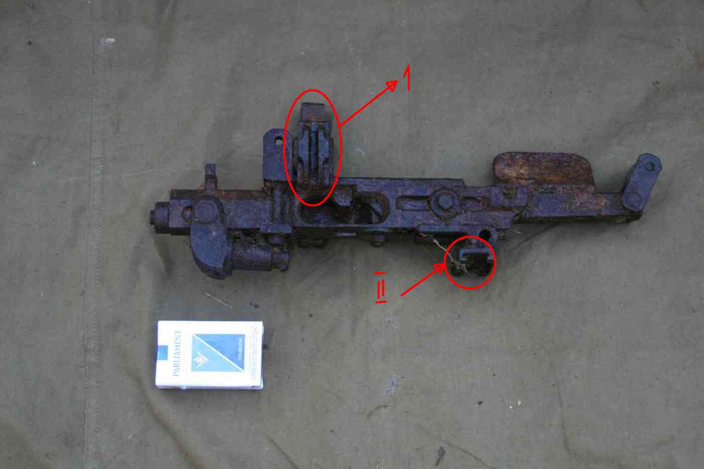

Был бы полностью согласен! Но не могу найти детального фото этой треноги... Может и она, но...
Смущают два обстоятельства - на фото прикреплённом узла: обозначенная красным деталь №1 - явно для оптического или диоптрического прицела, а деталь №2 (часть окружности) явно "ездила" по рельсику для ведения "секторного" огня.
Оптический прицел зенитному пулемёту никчему, а рельсика на треноге нету (((
    (Размер: 34.89KB, Загружено 1158 раз)
