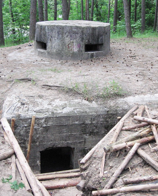

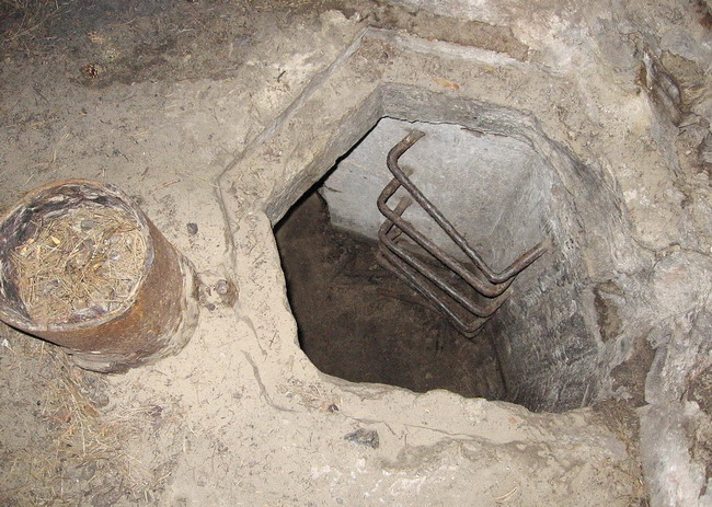

Да, это обсадная труба перископа.
А имел он отгородок компоста или обсадная труба выходила в общий каземат.
В отчете комиссии Ватутина эти бронеколпаки ВСУ на 1 ст. пулемет именуются "бронеколпаками Бутакова".
Такой колпак имел заглушку с тыла виде входа значит его предусматривли и в таком варианте.

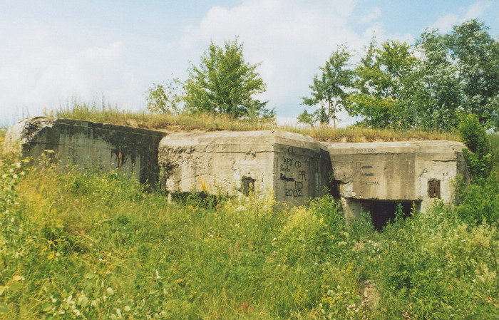

Последний КИУРовский дот с бронеколпаком ВСУ на 1 ст. пулемет (бронеколпак Бутакова).
ОТ № 107. После войны часть бронеколпака была срезана на металлолом. Потом военные исправляли ситуацию устройством железобетонных стен и перекрытия в колпаке. При этом часть "родных" бронеплит стены сохранилась, а по сему изнутри вид колпака весьма интересный.
Внешний вид.
index.php?t=getfile&id=4702&private=0

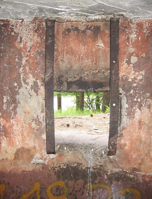

"Родная" амбразура. Хорошо видно, что амбразура повреждена при штурме - деформирован нижний край амбразуры, выбиты напрявляющие бронезаслонки.
index.php?t=getfile&id=4704&private=0

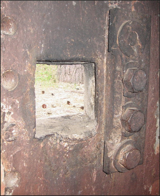

А это амбразура, оборудованная в новой, железобетонной, стене.
index.php?t=getfile&id=4705&private=0

Re: Советская фортификация на территории Украины [сообщение #9184 является ответом на сообщение #9181] вт, 11 августа 2009 20:55 Переход к предыдущему сообщенияПереход к следующему сообщения

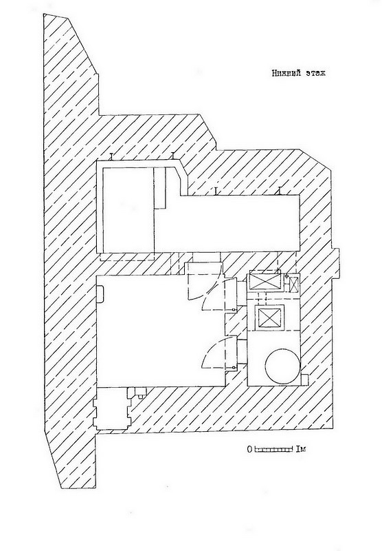

Обсадная труба перископа выходит в тамбур (там где расположено ФВО и амбразура обстрела входа), расположенный за входной дверью дота. Там и так тесно, а при установке оборудования просто сложно представить как там будут вести наблюдение в перископ. Возможно его туда и не установили.
Вот отличный рисунок с http://poyas-slavy.narod.ru/index.html
http://poyas-slavy.narod.ru/Pic/Shemy/MAX/shema289B_1.gif
http://poyas-slavy.narod.ru/Pic/Shemy/MAX/shema289B_2.gif
По штурму АНП № 204, увы, у меня материалов нет. И местное население с подобными рассказами мне не попадалось Sad

Подземная часть из схемы289-го очень схожая с подбашеной частью птодотами (т-26 из Минского ура) в Летичевском в таком сооружении имееться два отсека, в которых площадь не такая обделённая и даже в соседнем справа анп с другим колпаком гау есть где развернуться ,но типы уних разные всу м2; гау м1.

Да и АНП типа "М2" с колпаком ГАУ у нас по планировке такой же, как пулеметная ОТ "М2" с колпаком ВСУ.

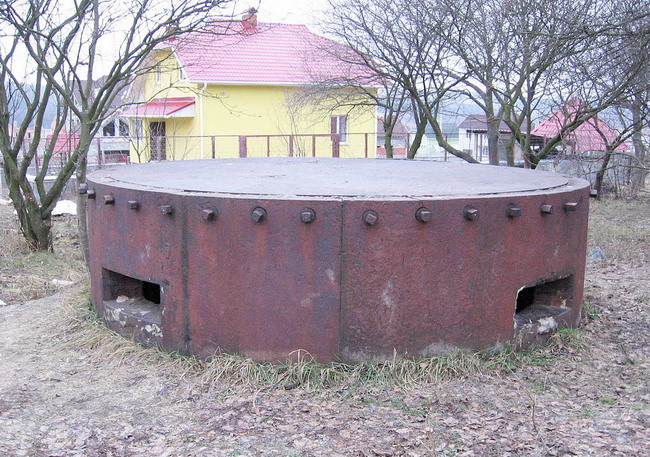

Re: Советская фортификация на территории Украины [сообщение #9189 является ответом на сообщение #391] вт, 11 августа 2009 23:04 Переход к предыдущему сообщенияПереход к следующему сообщения

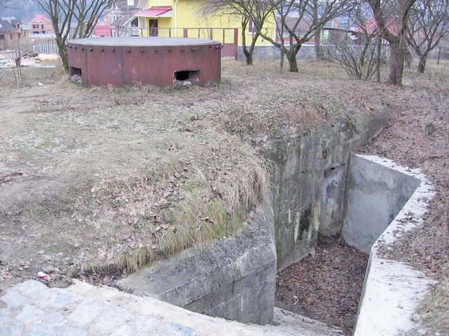

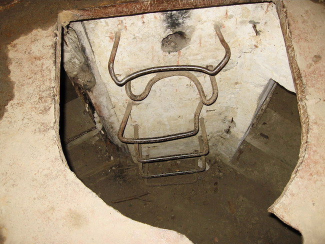

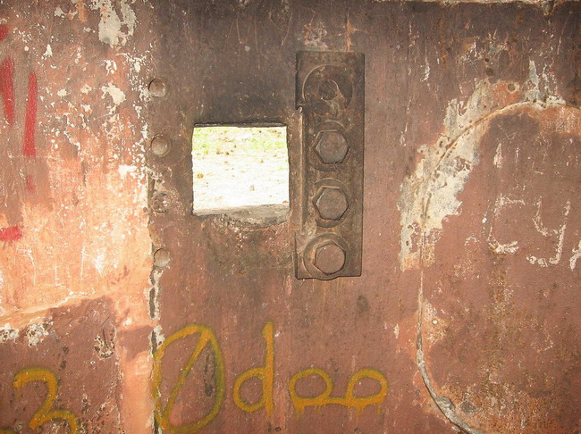

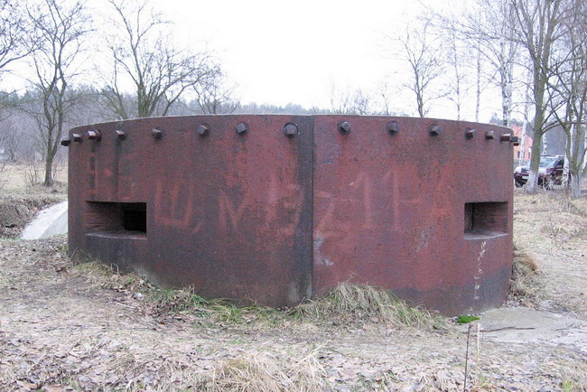

Дот № 131 типа "Б" с бронеколпаком ВСУ на 2 ст. пулемета. Единственный сохранившийся в КИУРе пулеметный бронеколпак Confused
Общий вид.
index.php?t=getfile&id=4729&private=0
index.php?t=getfile&id=4730&private=0
index.php?t=getfile&id=4731&private=0

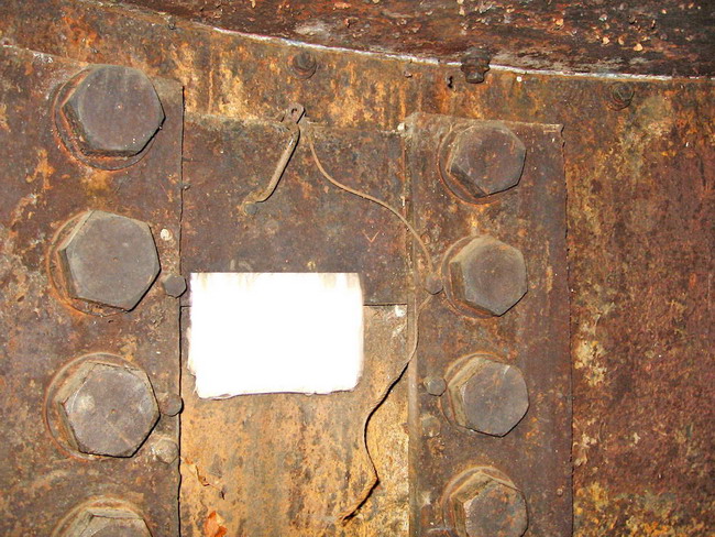

Крепление бронезаслонки. Вверху блоки для тросика открывания заслонки.
index.php?t=getfile&id=4732&private=0

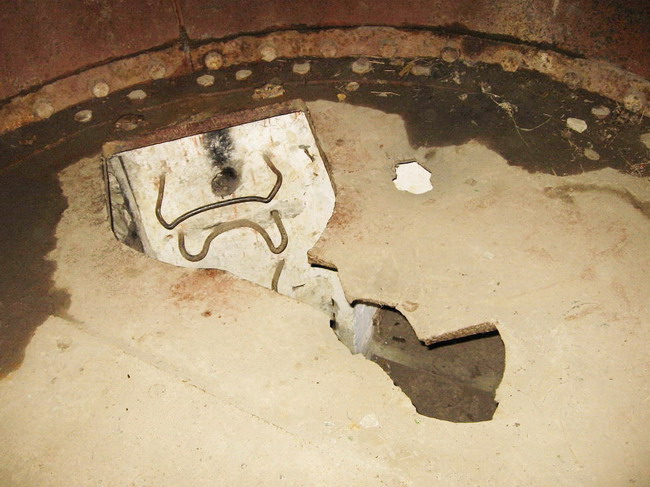

Пролом в броневом полу колпака.
index.php?t=getfile&id=4733&private=0
index.php?t=getfile&id=4734&private=0
Аналогичный колпак был в Летичевском УРе. Увы, ныне срезан на металлолом.

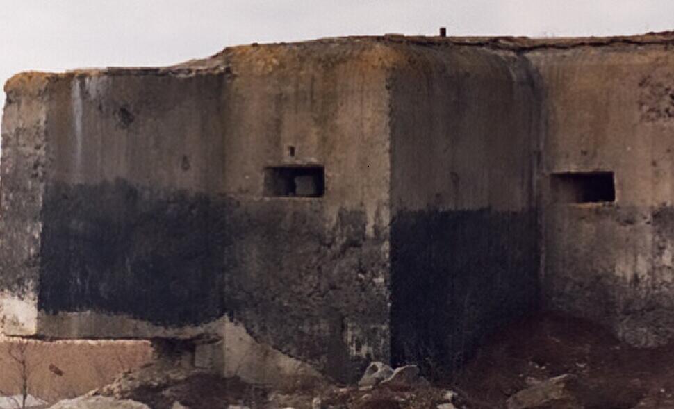

Re: Советская фортификация на территории Украины [сообщение #9194 является ответом на сообщение #391] ср, 12 августа 2009 08:54 Переход к предыдущему сообщенияПереход к следующему сообщения

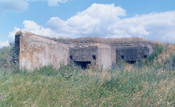

Артиллерийский полукапонир Летичевского УРа. Хорошо видно, что орильон увеличивается по высоте от сооружения к окончанию орильона.
index.php?t=getfile&id=4735&private=0
Артиллерийский плукапонир Новоград-Волынского УРа. Орильон прямой.
index.php?t=getfile&id=4736&private=0

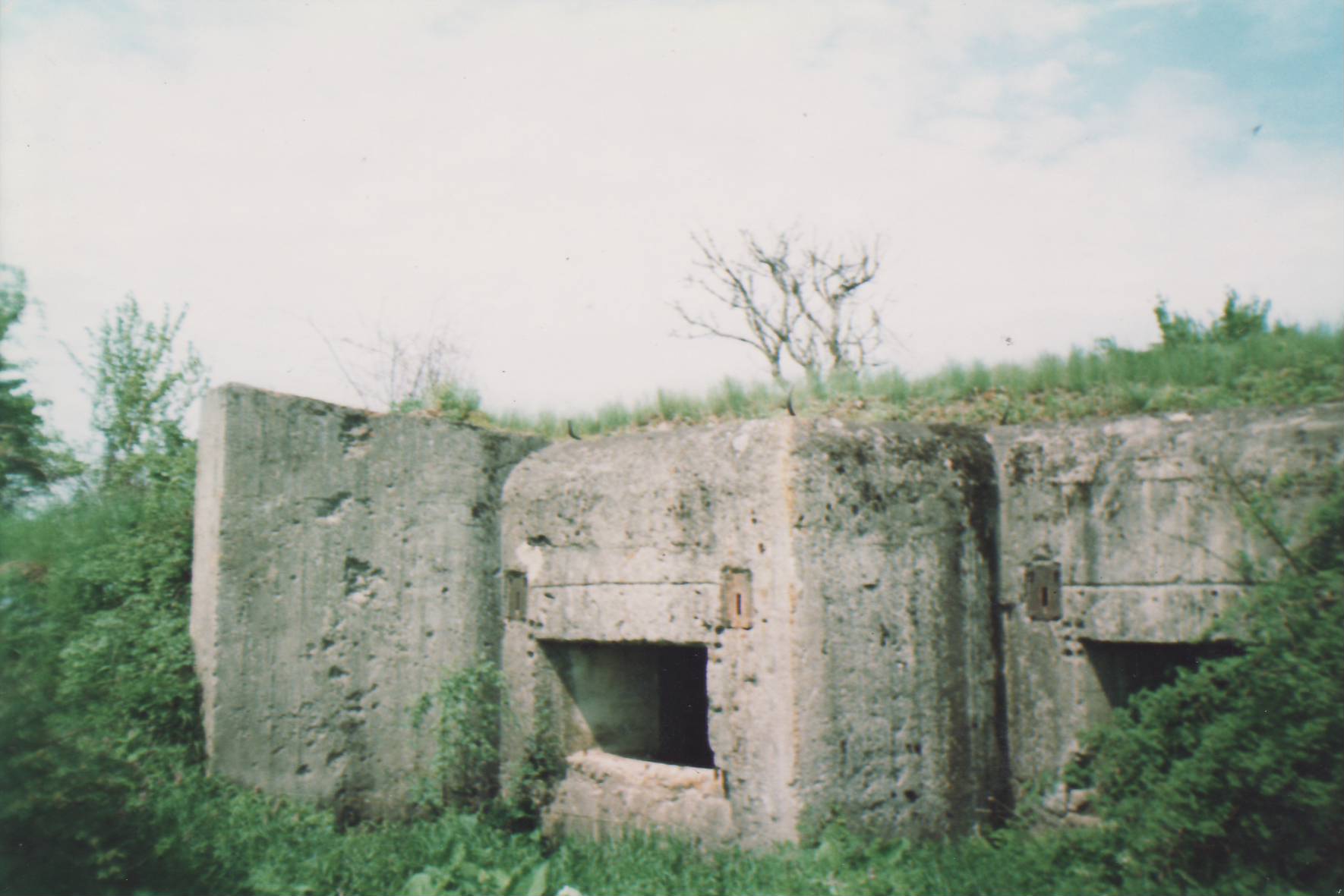

Re: Советская фортификация на территории Украины [сообщение #9195 является ответом на сообщение #391] ср, 12 августа 2009 09:35 Переход к предыдущему сообщенияПереход к следующему сообщения

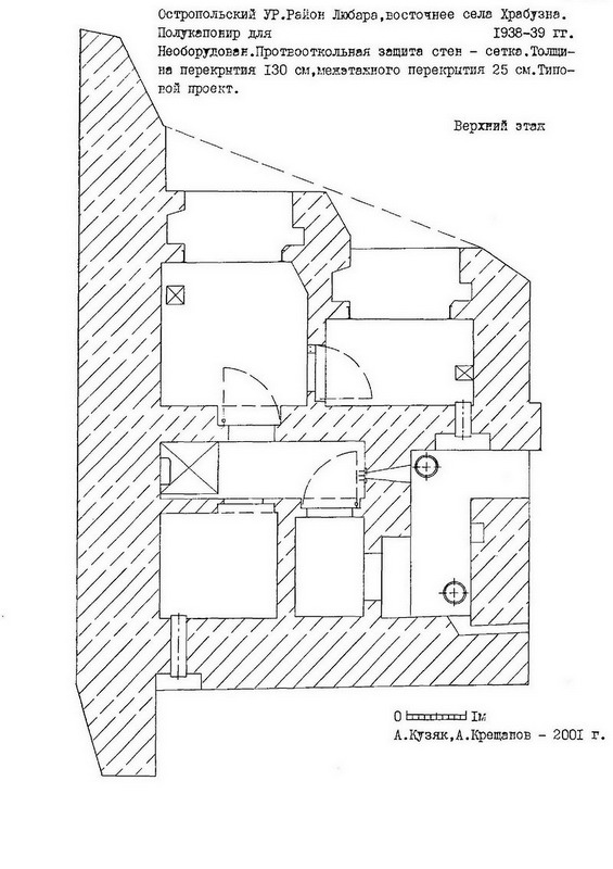

Немного по сооружениям Остропольского УРа. Строился в 1938-39 гг. Осматривая его сооружения, нередко возникает ощущение, что строительство было прекращено в срочном порядке. Особенно когда видишь обсадные трубы, проходящие через все сооружение и торчащие над крышей на пару метров.
Пулеметный полукапонир. По планировке - типичнейшая постройка 38 - 39 гг. Стены в этом сооружении кривоваты, отчего при рисовании все как-то возникали проблемы. Качество бетонных работ на нижнеих этажах сооружений нередко не поддается описанию - это надо видеть Confused О чем, впрочем, имеется сообщение НКВД.
index.php?t=getfile&id=4743&private=0
index.php?t=getfile&id=4742&private=0
  • Вложение: Копия r1-2.jpg
    (Размер: 96.43KB, Загружено 1859 раз)
  • Вложение: Копия r1-1.jpg
    (Размер: 112.53KB, Загружено 1574 раза)
Re: Советская фортификация на территории Украины [сообщение #9210 является ответом на сообщение #9195] ср, 12 августа 2009 15:16 Переход к предыдущему сообщенияПереход к следующему сообщения
gerfor
Сообщений: 81
Такие поднятые по вертикали орильёны там почемуто наблюдаються только в апк, а в пулемётных как везде обычные .
  • Вложение: ппк3.JPG
    (Размер: 55.81KB, Загружено 753 раза)
Re: Советская фортификация на территории Украины [сообщение #9211 является ответом на сообщение #9210] ср, 12 августа 2009 16:23 Переход к предыдущему сообщенияПереход к предыдущему сообщения
gerfor
Сообщений: 81
В 4-х орудийном (укосы намного короче)но они также выше подняты над защитной насыпью ,чем в пулемётных-пк это заметно ,чем те что находятся в низовьях долины.Скорее эти скосы при высоких стрельбах лучьше закрывали пламя .
  • Вложение: Image0002.JPG
    (Размер: 149.16KB, Загружено 775 раз)
[Обновления: ср, 12 августа 2009 16:27]
