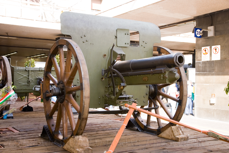

Фотовопрос. [сообщение #33064] вс, 13 ноября 2011 21:57 Переход к следующему сообщения

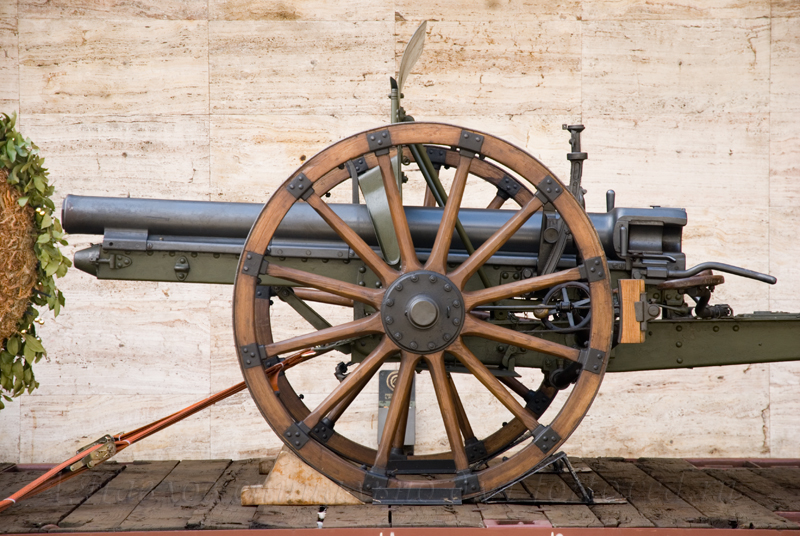

Таки вопрос, однако Smile .
index.php?t=getfile&id=14239&private=0
Может кто опознать заморскую пушку?
  • Вложение: 1.jpg
    (Размер: 420.04KB, Загружено 2163 раза)
Re: Фотовопрос. [сообщение #33066 является ответом на сообщение #33064] пн, 14 ноября 2011 00:00 Переход к предыдущему сообщенияПереход к следующему сообщения
Похоже на итальянскую:
http://www.landships.freeservers.com/cannone_7527_mod06_walk around.htm
Re: Фотовопрос. [сообщение #33067 является ответом на сообщение #33064] пн, 14 ноября 2011 00:08 Переход к предыдущему сообщенияПереход к следующему сообщения
stgeorgij
Сообщений: 45
Зарегистрирован: апреля 2009
"Родственница" 77-мм Круппа 1896 г.?
Re: Фотовопрос. [сообщение #33068 является ответом на сообщение #33067] пн, 14 ноября 2011 00:55 Переход к предыдущему сообщенияПереход к следующему сообщения
Однозначно, только с добавкой "neuer Art", то есть 7.7-cm FK96 n.A., нового образца. А дальше уже смотреть надо, где Александр Павлов это фото сделал.
http://upload.wikimedia.org/wikipedia/commons/thumb/e/e9/7.7cm_Feldkanone_96_n.A._with_crew.jpg/800px-7.7cm_Feldkanone_96_n.A._with_crew.jpg
Фото с Wikimedia.
index.php?t=getfile&id=14243&private=0
Она же в королевском музее армии в Брюсселе, фото немного подрихтованное с FICHE CANON SURVIVANT. Также имеются сохранившиеся экземпляры в Бухаресте, в Элджине, шт. Техас, СШП и даже наверное в питерском артмузее Smile
А смотреть надо по месту, потому что орудие в несколько более поздних и незначительно отличающихся моделях довольно широко производилось на экспорт (модель 06 продавалась в Бельгию, Голландию, Турцию, Швецию, Данию и Японию), а также выпускалась по лицензии. Вот, к примеру, шведы закупили у Круппа 104 шт. модели 75 K/02, а ещё изготовили на своих заводах: "Finspång" (106 шт.), "Bofors" (68 шт.) и "Stockholms Vapenfabrik" (36 шт.). У шведов пушки модернизировались до обр. 02-10 и 02-33, потом от шведов же что-то перепало финнам, у которых и сохранилось:
http://www.jaegerplatoon.net/75K02_1.jpg
Подробнее см. FINNISH ARMY 1918-1945: ARTILLERY PART 3: Light Field Guns (75 mm - 84 mm), фото оттуда же.
Модель 1906 года производилась по лицензии в Италии под обозначением Cannone da 75/27 modello 06, являлось основным орудием полевой артиллерии в ходе первой мировой и состояло на вооружении ещё в ходе второй мировой. Немцы, захапав у итальянцев эти пушечки, потом использовали их как 7.5 cm Feldkanone 237(i). См. Cannone da 75/27 modello 06.
[Обновления: пн, 14 ноября 2011 01:05]

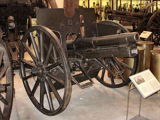

Re: Фотовопрос. [сообщение #33071 является ответом на сообщение #33068] пн, 14 ноября 2011 09:25 Переход к предыдущему сообщенияПереход к следующему сообщения

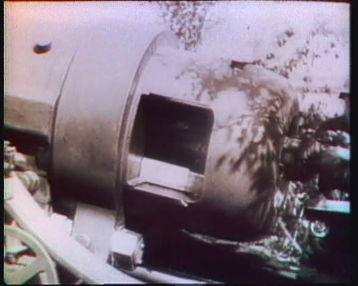

ava писал(а) вс, 13 ноября 2011 23:55
Да, на этом снимке в углу виден венок, обвитый лентой в цветах национального флага.
index.php?t=getfile&id=14244&private=0
  • Вложение: 2.jpg
    (Размер: 361.16KB, Загружено 2236 раз)

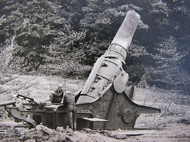

Re: Фотовопрос. [сообщение #38606 является ответом на сообщение #33071] чт, 02 августа 2012 04:10 Переход к предыдущему сообщенияПереход к следующему сообщения

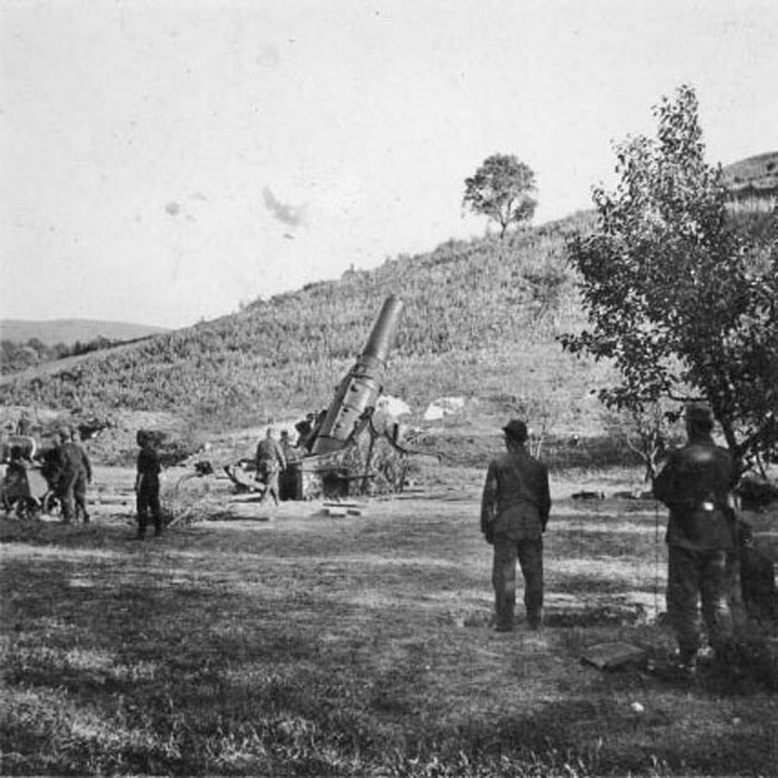

А это где и что ?
index.php?t=getfile&id=18769&private=0
___________________
  • Вложение: В1.jpg
    (Размер: 77.44KB, Загружено 1944 раза)

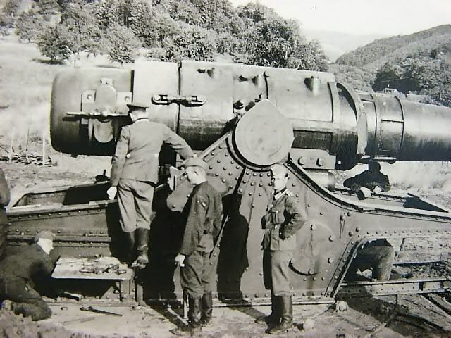

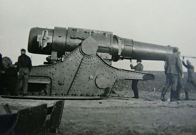

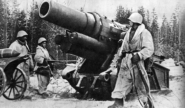

Re: Фотовопрос. [сообщение #38628 является ответом на сообщение #38606] пт, 03 августа 2012 04:57 Переход к предыдущему сообщенияПереход к следующему сообщения

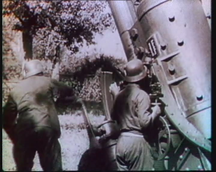

index.php?t=getfile&id=18787&private=0

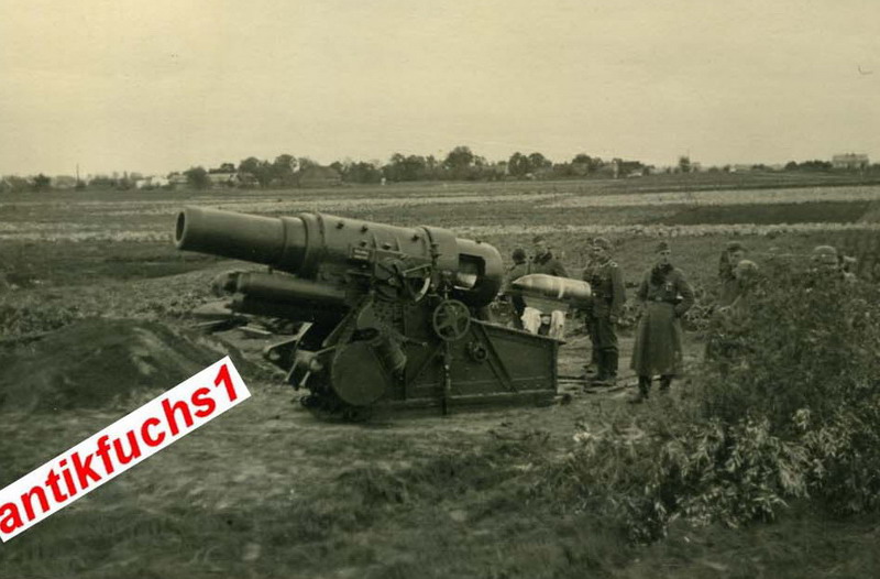

index.php?t=getfile&id=18788&private=0

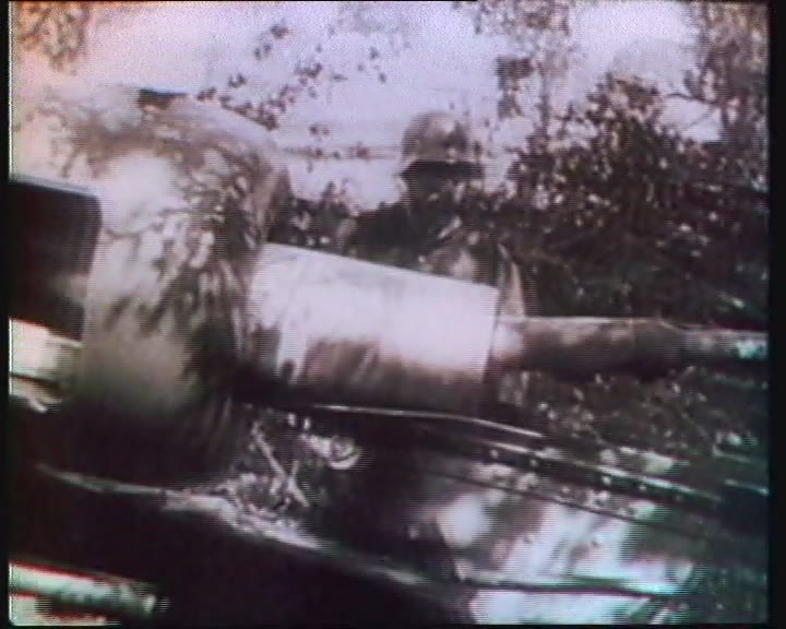

index.php?t=getfile&id=18789&private=0

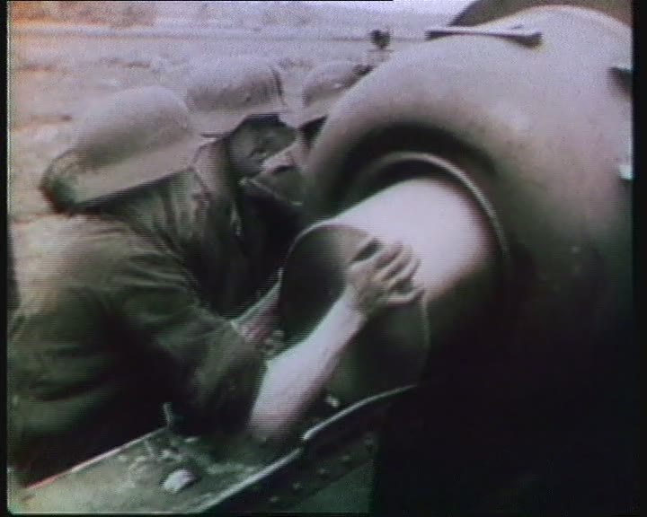

index.php?t=getfile&id=18790&private=0
index.php?t=getfile&id=18791&private=0
________________________
  • Вложение: 000201.jpg
    (Размер: 51.48KB, Загружено 1681 раз)
  • Вложение: 000202.jpg
    (Размер: 32.76KB, Загружено 1725 раз)
  • Вложение: 000203.jpg
    (Размер: 68.87KB, Загружено 1972 раза)
  • Вложение: 000204.jpg
    (Размер: 61.81KB, Загружено 1849 раз)
  • Вложение: 000205.jpg
    (Размер: 56.09KB, Загружено 1864 раза)
Re: Фотовопрос. [сообщение #38631 является ответом на сообщение #38628] пт, 03 августа 2012 09:02 Переход к предыдущему сообщенияПереход к следующему сообщения
Шкода 305 мм (30.5cm Morser-30a-SkodaM16). Такие и под Киевом в 41 г. были. Да и под Ленинградом тоже.
index.php?t=getfile&id=18792&private=0

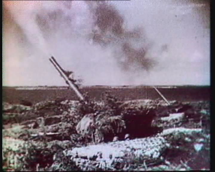

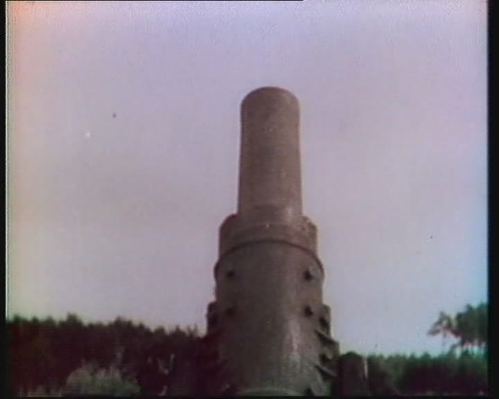

Re: Фотовопрос. [сообщение #38654 является ответом на сообщение #38631] сб, 04 августа 2012 01:59 Переход к предыдущему сообщенияПереход к следующему сообщения
A_Kuziak писал пт, 03 августа 2012 09:02
Шкода 305 мм (30.5cm Morser-30a-SkodaM16). Такие и под Киевом в 41 г. были. Да и под Ленинградом тоже...
Да, уважаемый A_Kuziak, согласен. Пересмотрел до этого на Фортоведе, всё говорит о чешском происхождении.
Немного по Крыму и Ленинграду (но это, возможно, разные установки (???)
index.php?t=getfile&id=18810&private=0
index.php?t=getfile&id=18811&private=0

Re: Фотовопрос. [сообщение #38655 является ответом на сообщение #38654] сб, 04 августа 2012 06:35 Переход к предыдущему сообщенияПереход к предыдущему сообщения
Крым - 420-мм, но тоже чешская.42 cm Haubitze (Howitzer) M. 17 SKODA
index.php?t=getfile&id=18812&private=0
index.php?t=getfile&id=18813&private=0
index.php?t=getfile&id=18814&private=0
Здесь текст:
http://www.google.com.ua/url?sa=t&rct=j&q=&esrc= s&source=web&cd=3&ved=0CG0QFjAC&url=http%3A% 2F%2Fwww.landships.freeservers.com%2F420mm_morser_m17.htm&am p;ei=xokcUKHaFYrOhAezqoG4Bw&usg=AFQjCNHIqAa0m2aEQR057Dyj NtBanmG3hQ&sig2=8IpKrM4Y8GwJb5hv-KLurg
