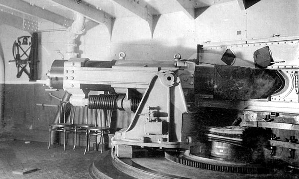

Да, на тип конструкции. Были ещё установки "на переднем" или "на бортовом штыре", использовались на флоте в бортовых батареях крупных кораблей для уменьшения размеров прорезанных в бортах орудийных портов.
Генерал-Майор И. А. Яцына в своём учебнике 1915 г. писал:
Станки на центральном штыре - станки, у которых боевой штырь (вертикальная ось вращения) находится в центре штырового основания, причём общий центр тяжести орудия, откатной части и поворотной части станка лежит на вертикали, проходящей через вертикальную ось вращения станка или же находится вблизи этой оси.
Станки на переднем штыре - станки, у которых боевой штырь вынесен значительно вперёд по отношению к общему центру тяжести орудия, откатной части и поворотной части станка.
Станки первого рода, по сравнению со станками второго рода, имеют то важное преимущество, что их поворотный механизм работает значительно быстрее и легче, но зато в случае установки в закрытой батарее требуют для получения того же угла обстрела более широких портов, что вредно в смысле увеличения поражаемости батареи. Для устранения этого недостатка станки на центральном штыре снабжают особыми броневыми щитами, называемыми башнеподобными.
index.php?t=getfile&id=6442&private=0
6-дюймовка Канэ на станке с передним штырём в бортовой батарее крейсера I ранга "Россия".
