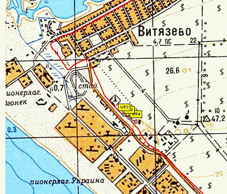

Карта (500 метровка) с нанесенным расположением батареи (расстояние до береговой черты - около километра):
index.php?t=getfile&id=5227&private=0

Немного статистики. Расстояния между основаниями (по GPS):
- между 3 и 2 - 65 м;
- между 2 и 1 - 56 м;
- между 1 и 4 - 60 м;
- между 3 и 4 (расстояние между крайними позициями) - 179 м
