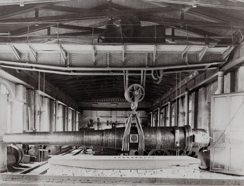

А это - 11-дм./35 пушка?
index.php?t=getfile&id=27744&private=0
  • Вложение: 11_35_бп.jpg
    (Размер: 191.53KB, Загружено 2389 раз)
Дикий житель глухих мест
Re: 11-дм. береговая пушка обр. 1887 г. [сообщение #53996 является ответом на сообщение #53989] чт, 21 апреля 2016 21:09 Переход к предыдущему сообщенияПереход к следующему сообщения
Пермяк писал(а) чт, 21 апреля 2016 00:43
Да.

Andrey152
Сообщений: 508
А вот это что такое?
Снято на Николаевском заводе около 1911 г.
11-дм? С поршневым затвором?
http://s013.radikal.ru/i325/1703/7f/e5bff4f5ed54.jpg
