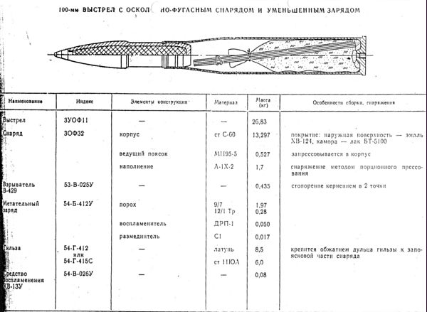

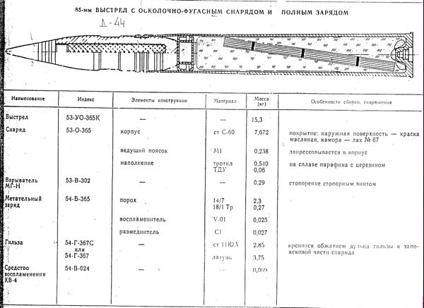

Будучи полным дилетантом в артиллерии, всегда полагал, что в гильзе порох "просто так" насыпан, как в винтовочном или пистолетной патроне. А тут где-то прочитал упоминание о шелковых картузах и для гильз. Для каких калибров используется такая система? И для каких порох в гильзах просто так насыпан, без картузов?
Re: Вопрос: Укупорка пороховых зарядов [сообщение #11730 является ответом на сообщение #11725] ср, 04 ноября 2009 15:31 Переход к предыдущему сообщенияПереход к следующему сообщения
С большим уважением отношусь к номенклатуре типично армейской. Так уж повелось, что при произношении и написании боеприпасов к флотским системам указывается кроме калибра и длина ствола в калибрах(180-57 мм, или 130/54).У армейцев кроме калибра указывается орудие, иногда год...Но бывали случаи, когда армейцы уже "забыли" о своих изделиях(например 45-ка), а у флотских есть 45/46-68...,но никто не считает выстрелы к ней флотскими. Так вот у чисто флотских изделий заряд в гильзу в картузе не помещался (о "дедовских",скажу прямо не владею). А у 85мм к 52-К и КС-12, 100мм к БС-3 картуз имелся, причем воспламенитель пришивался к нему. Касаясь отсылочной тары для зарядов-заводы и арсеналы изготавливали готовые заряды и укладывали их в отсылочные мешки, а затем в металлические короба.Партии готовых для сборки зарядов отсылались на места сборки выстрелов.Спасибо.

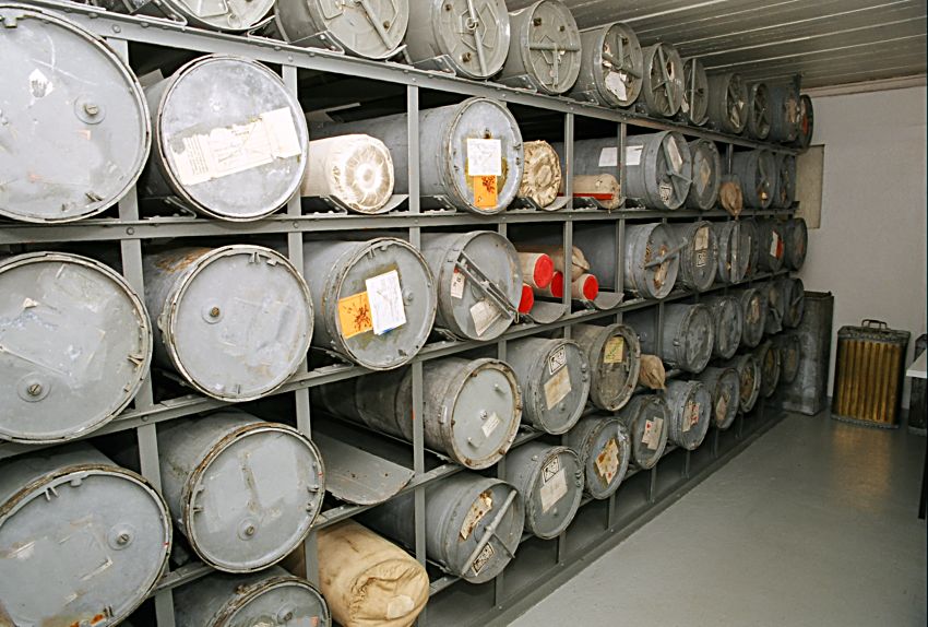

Ответ из начала прошлого века пришел от Ю.Ю. Мелконова. Во время его посещения Куйвасаари,ему с Сергеем Мелконовым показали "святое"-зарядный погреб с 305 мм футлярами. По словам Юрия Юрьевича военный комбат не очень хотел туда пускать - но повезло. Замечательная коллекция. Здесь есть и гладкие и "с ребрами", описанными Н.В Гаврилкиным, и еще пара для меня "новых" крышек и, способов их крепления.Спасибо.

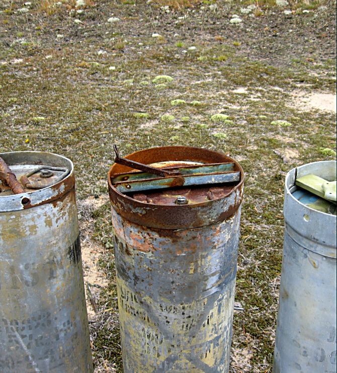

Хочу немного добавить по конструкции футляров 305/52 и 356/52 старого образца из "Книжки комендора" рис. 15.
По чертежам №№33105, 29772(1912г),35100,34287 (в архиве)накладки(дет.9)назывались крепежными планками, причем ближняя к крышке служила для крепления на горизонтальных стеллажах, а нижняя по рисунку - на наклонных. Принцип устройства футляров 305/52 и 356/52 одинаков. Деталь на крышке (4) называемая уступом , а в моей интерпретации клином, оказалось зовется ЗУБОМ. Так что на крышке было 4 зуба, а вот куда, точнее во что они входили на кольце футляра - просто планки.Спасибо.
