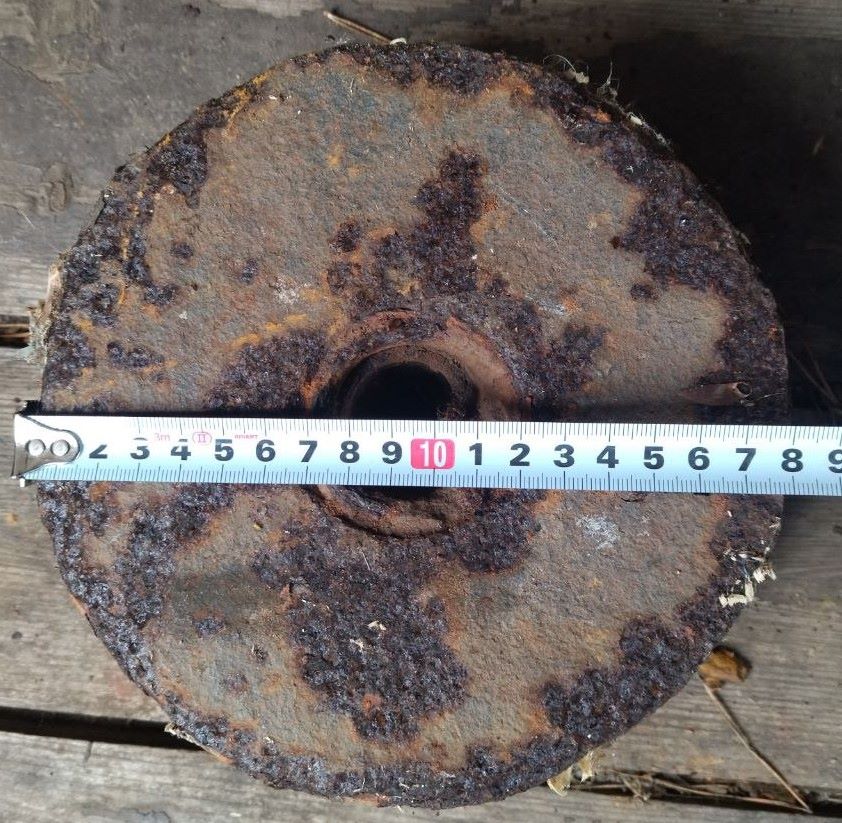

Вот еще фото такого днища. Найдено на укрепленном пункте немцев, валялось несколько штук рядом с бетонированными укреплениями. Этот пункт был целью и 12" и 10" батарей 1-го Морского тяж дивизиона в период 1915_1917гг. Вот от какой он боНбы непонятно)
index.php?t=getfile&id=35022&private=0
index.php?t=getfile&id=35023&private=0
вставил картинку в сообщение - miall

Menges писал(а) ср, 10 января 2024 11:35
ввинтное дно 10" снаряда

Вот еще экземпляр днища. Найдено на линии немецких окопов там же. Расстояние от места расположения 10" батареи примерно 8 км по прямой. От расположения 12" батареи около 10 км.

Menges писал(а) чт, 11 января 2024 04:30
А Вы пробовали фотографировать со всех сторон? Иногда боковой и внутренний вид о многом говорят.

Menges писал(а) чт, 11 января 2024 07:30
BSSH прав. Указанный Вами размер на чертеже не указан. Желательно знать толщину дна и внутренний диаметр.

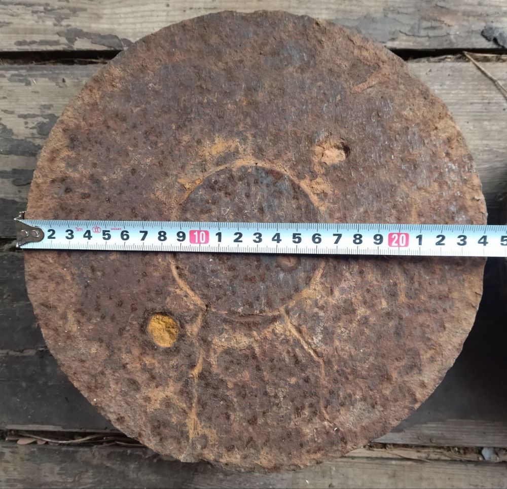

Menges
Сообщений: 22
Зарегистрирован: октября 2021
Географическое положение: Moskau
BSSH писал(а) чт, 11 января 2024 19:52
ВОТ ПОЛУЧИЛ ФОТО ДНИЩА, ИНТЕРЕСНО ЧТО РЕЗЬБОВАЯ ЧАСТЬ ИМЕЕТ ОБРАТНЫЙ КОНУС КАК ТО СТРАННО.
  • Вложение: 22см1.jpg
    (Размер: 157.11KB, Загружено 353 раза)
  • Вложение: 22см2.jpg
    (Размер: 185.65KB, Загружено 322 раза)
  • Вложение: 22см3.jpg
    (Размер: 101.29KB, Загружено 368 раз)

Menges писал(а) вт, 16 января 2024 11:24
Сожалею, но на доступных чертежах снарядов указан не максимальный диаметр ввинтного дна (хотя он тоже встречается), а диаметр по резьбе. Данного размера Вы не привели.
Указывается общая толщина ввинтного дна.
