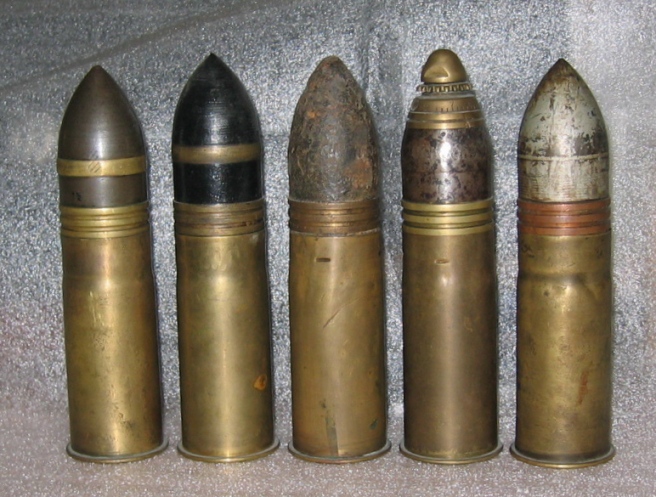

Снарядов много разных было.
На фото у Змея - патрон с гранатой,а у Пермяка два ядра (болванки). У ядер в советский период убрали верхний поясок, латунь поясков заменили на медь.

Вот несколько гочкисоских патронов. Слева ядро Барановского старого образца, справа - позднего. В середине три гранаты различных моделей.

Costas писал(а) чт, 27 августа 2015 23:30
Уважаемый Costas!
Барановский занимался 37мм снарядами? Где об этом можно почитать?
