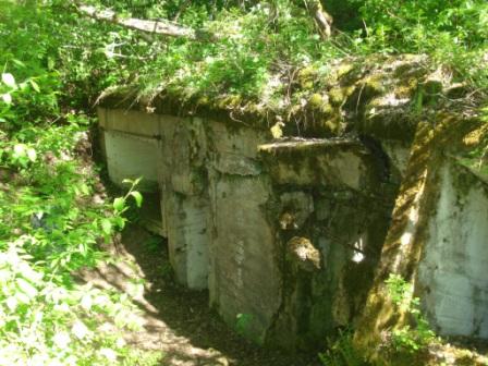

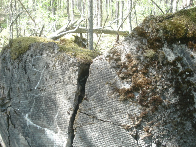

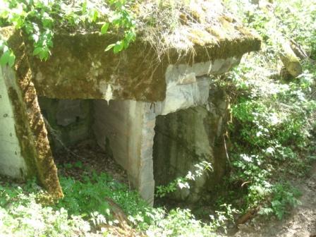

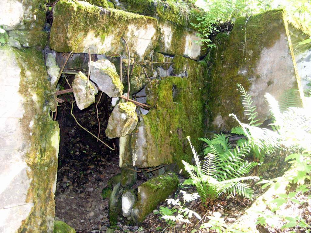

Существовал ли до 1941 года какой-нибудь советский укрепрайон в районе будущей финской линии PSS (дер. Обжа-Сармяги-Мегрега-Самбатукса (Олонецкий район Карелии))? В Самбатуксе найден капонир нууу очень странный ,вход там же где амбразура,амбразуры идут не уступом! Чей он?

В деревне Погранкондуши начинался Видлицкий УР, который должен был проходить от озера до озера.
По фотографиям как-то непохоже, что советское строение.
А еще фото есть и координаты объекта?
Re: Советские укрепления в Олонецком районе Карелии [сообщение #7697 является ответом на сообщение #7695] вт, 02 июня 2009 19:55 Переход к предыдущему сообщенияПереход к следующему сообщения
Очень похоже на финское "по стилю".
minardif1
А почему Вы назвали сооружение "капониром"? С виду не похож совершенно...
Я так понял, Вы назвали амбразурой то, что на первом снимке слева от входа. Мне кажется, это не амбразура... Сложно сказать определенно, но на что-то батарейное похоже.
Если есть фото еще, было бы здорово...

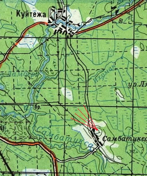

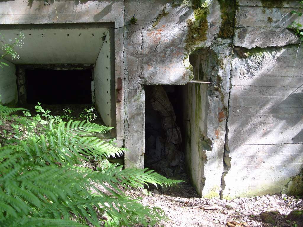

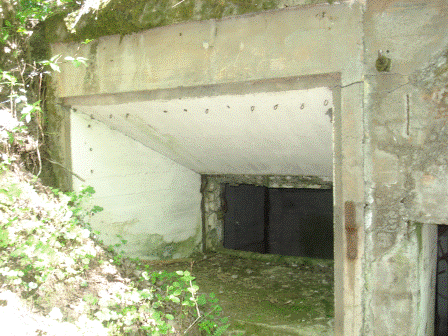

minardif1
Сообщений: 46
Географическое положение: St Peterburg
index.php?t=getfile&id=3842&private=0
index.php?t=getfile&id=3838&private=0
index.php?t=getfile&id=3839&private=0
index.php?t=getfile&id=3840&private=0
index.php?t=getfile&id=3841&private=0
вот еще фото
и расположение на местности

minardif1
Сообщений: 46
сооружение вписано в склон высоты. Видлицкий УР был севернее километров на 50. здесь полный отчет о поездке на PSS http://vkontakte.ru/album-328640_93346491
координаты 60°56'7.50"С 33°15'4.86"В
[Обновления: вт, 02 июня 2009 21:55]
Re: Советские укрепления в Олонецком районе Карелии [сообщение #7705 является ответом на сообщение #7703] вт, 02 июня 2009 22:13 Переход к предыдущему сообщенияПереход к следующему сообщения
Ув. minardif1 !
Спасибо за разъяснения!
А Вы, похоже, обнаружили уникальный объект. Теперь с очень большой долей вероятности могу сказать, что это определенно финское сооружение линии PSS, а точнее - КП укрепленного узла.
А то, что Вы изначально приняли за амбразуры, на самом деле не что иное как окна его главных помещений.
Аналогичного функционального типа железобетонное сооружение мы видели в другом месте (в р-не Вознесенья), но у него не было окон. Остальные аналогичные КП (на линии VT, например) выполнялись чаще по временной схеме - дерево-каменными. Так что, повторюсь, Ваш объект из Самбатуксы вполне возможно, уникален.
Есть резон переименовать тему в "линия PSS". Не возражаете?
________________________________________________________
Посмотрел все Ваши фото по ссылке.
Много шарообразных убежищ, но что-то не увидел не одной ОТ с броневым колпаком. Между тем их на линии PSS должно быть очень много.
[Обновления: вт, 02 июня 2009 22:24]

Не понятно зачем финнам нужно было городить такой мощный КП на высоте где в основном только полевые укрепления .(нашел там еще только одно стандартное шарообразное убежище) Думаю может все-таки что-то советское,но перестроенное.

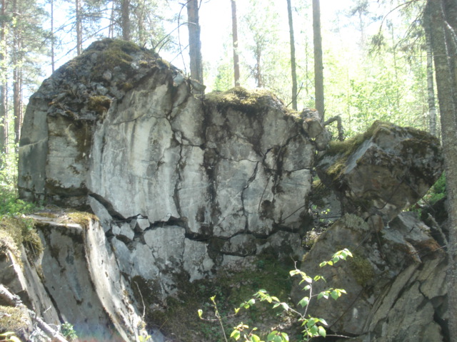

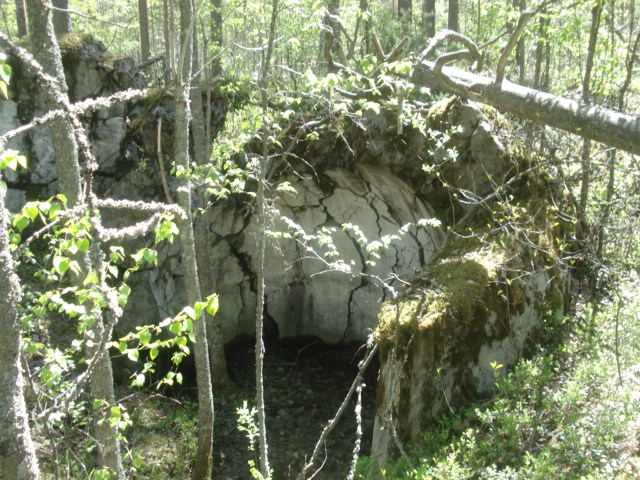

Re: Советские укрепления в Олонецком районе Карелии [сообщение #7712 является ответом на сообщение #7709] вт, 02 июня 2009 22:44 Переход к предыдущему сообщенияПереход к следующему сообщения
minardif1
Сообщений: 46
Раз переименовали тогда выкладываю несколько фоток шарообразных укрытий .
index.php?t=getfile&id=3844&private=0
index.php?t=getfile&id=3845&private=0
index.php?t=getfile&id=3846&private=0
index.php?t=getfile&id=3847&private=0
index.php?t=getfile&id=3848&private=0
  • Вложение: 126.jpg
    (Размер: 91.84KB, Загружено 3212 раз)
  • Вложение: DSC04411.JPG
    (Размер: 149.93KB, Загружено 3469 раз)
  • Вложение: DSC04413.JPG
    (Размер: 145.28KB, Загружено 3415 раз)
  • Вложение: DSC04416.JPG
    (Размер: 154.70KB, Загружено 3502 раза)
  • Вложение: DSC04417.JPG
    (Размер: 153.47KB, Загружено 3554 раза)
[Обновления: вт, 02 июня 2009 22:45] от Модератора
Re: Советские укрепления в Олонецком районе Карелии [сообщение #7713 является ответом на сообщение #7709] вт, 02 июня 2009 22:45 Переход к предыдущему сообщенияПереход к предыдущему сообщения
Ваше наблюдение заставляет призадуматься...
Confused
Дело в том, что именно на этой высоте размещался один из основных и сильнейших ОП линии PSS (т. е. не планировался, а реально находился). Сам я на нем не был, но для того, что бы так говорить, данные кое-какие имеются.
Основная линия обороны проходила примерно в 0,5 - 1 км восточнее и юго-восточнее отснятого Вами КП.
Определенно нет.
Это построенное на новом месте финское сооружение. Хотя самую малость сомневаюсь в определении типа.
Полагаю, сейчас гораздо актуальнее озадачиться вопросом - а куда же все остальное девалось???
Smile
