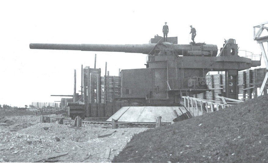

Re: Церельская батарея 43 [сообщение #61800 является ответом на сообщение #61084] сб, 08 января 2022 20:11 Переход к предыдущему сообщенияПереход к следующему сообщения
Anton Chiguhr
Сообщений: 36
Зарегистрирован: мая 2021
index.php?t=getfile&id=33958&private=0
Согласно Андрею Тамееву , это 1919 год, англичане на Цереле.
Интересно, а есть такое в лучшем качестве ? это единственное фото или есть ещё и другие?
Где они могут храниться?
  • Вложение: 43 бат 1919.jpg
    (Размер: 130.49KB, Загружено 620 раз)
Re: Церельская батарея 43 [сообщение #61804 является ответом на сообщение #61800] пн, 10 января 2022 17:35 Переход к предыдущему сообщенияПереход к предыдущему сообщения
Из IWM вероятно.
