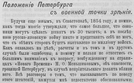

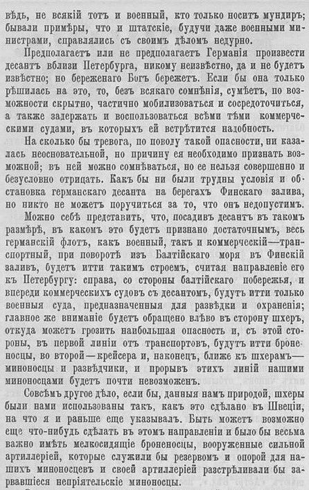

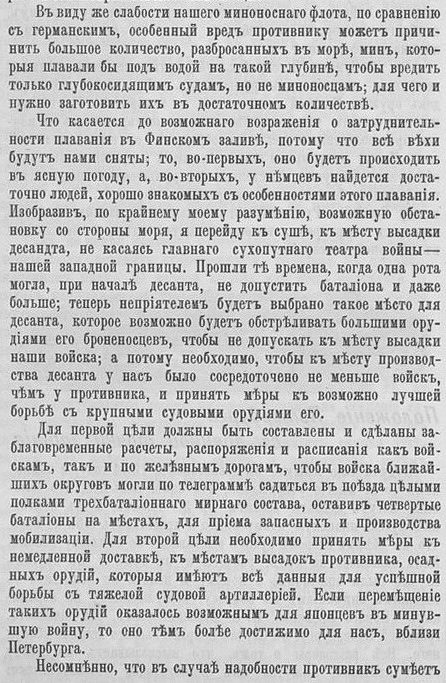

В журналах тех лет мне попадались статьи и заметки (фактически - печатная дискуссия) на эту тему, со временем постараюсь их найти и систематизировать. Последняя, которая попалась на глаза недели четыре назад, перед отпуском, и где затрагиваются вопросы высадки вражеского десанта в Финском заливе - "Положение Петербурга с военной точки зрения" была написана позднее, в 1909 году:
index.php?t=getfile&id=16011&private=0
index.php?t=getfile&id=16012&private=0
index.php?t=getfile&id=16013&private=0
index.php?t=getfile&id=16014&private=0
Еженедельный журнал "Разведчикъ", № 958, 1909 год.
