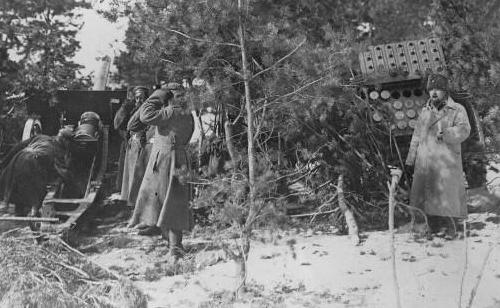

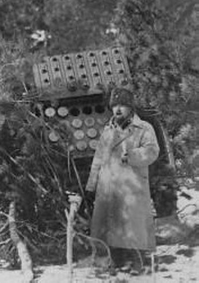

Р-039-жЧто касается приведённых Вами схем из энциклопедии Сытина.Фиг. 16 это сцеп передка с зарядным ящиком пешей артиллерии обр.1877 г.Русский. Фиг. 17 Передок орудийный и ящичный обр.1900 г., фрагмент подножки с подстановкой и рама передка. Фиг.18 Зарядный ящик (задний ход) обр.1900 г. Применялся для 76 мм. орудий 1900 г.,1902 г.,1902/30 гг.,1902/33 гг.На фотографии по моему 122 мм. гаубица обр.1910 г. с зарядным ящиком. Всё русской артиллерии.

Войцехович
Спасибо!
А по немецкому фото никаких подробностей нельзя выглядеть?
И, судя по русскому фото: пушка-"ящик", на немецком фото - пушки просто не видно из-за тележек? Или?

Войцехович
Сообщений: 465
Р-039-ж Орудие на немецкой фотографии стоит в левой части снимка. Его не видно, только солдат из расчёта. К сожалению я не специалист по немецким системам. Навскидку ответить не могу. Надо справочникм посмотреть.

Войцехович писал(а) чт, 13 июня 2013 18:49
Р-039-ж Орудие на немецкой фотографии стоит в левой части снимка. Его не видно, только солдат из расчёта. К сожалению я не специалист по немецким системам. Навскидку ответить не могу. Надо справочникам посмотреть.
Спасибо! В принципе понятно, что может быть за пояснение к снимку.
