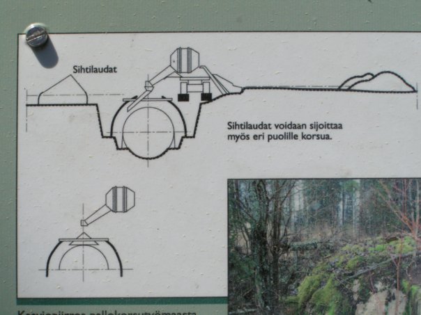

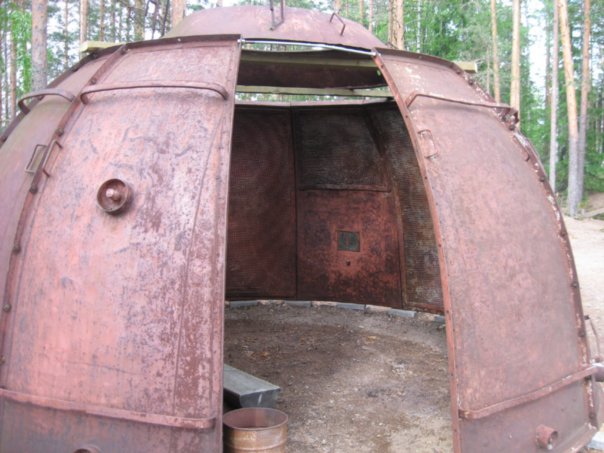

на Линии Салпа
index.php?t=getfile&id=1019&private=0
index.php?t=getfile&id=1020&private=0
index.php?t=getfile&id=1021&private=0
Технология вроде американская, бетон застывает очень быстро
