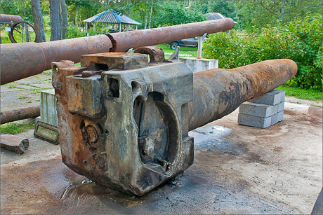

index.php?t=getfile&id=19097&private=0Эстонцы на Хийумаа выкопали ещё одни 180-мм ствол 316-й батареи. Фотографии здесь http://www.melkon.lv/ru/gal/hiiumaa_stvol2/
Статья здесь http://www.melkon.lv/ru/artel/hiiumaa_stvol2/
Надо сейчас определить номер ствола. Коллеги подскажуте, где искать номер на казённой части Б-1-П. И как выглядит клеймо завода "Большевик" тоже три квадратика, где посмотреть? Интересно, что замок на месте!

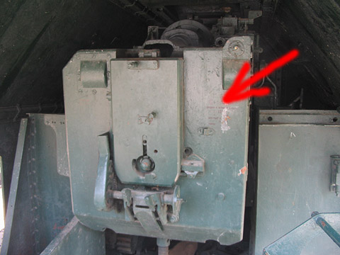

Irben писал(а) сб, 01 сентября 2012 21:10
Севастопольская ЖДАУ ТМ-1-180. Расположение клейма на казённике показано стрелкой.
index.php?t=getfile&id=19098&private=0

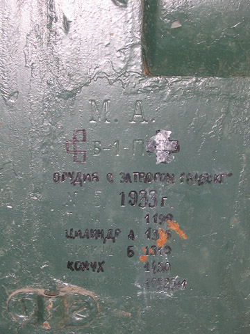

Вот оно крупнее, там видно по три квадратика с каждой стороны от надписи Б-1-П - это и есть клеймо "Большевика". Кстати, только сейчас мысль образовалась: видать, три кружочка "Круппа" покоя не давали пролетарским дизайнерам... Smile
Немного всё испоганено маркером - какой-то энтузиаст хотел сделать лучше, а получилось как всегда. Но тут уж как получилось. Сейчас, если правильно помню, установку из зелёного перекрасили в шаровой.

Это левое орудие. Клейма смотрите слева от имеющейся части затворной рамы.
Севастопольский ствол ТМ-1-180 - правый, клейма соответственно справа.

Клейма есть. Может быть даже завода "Баррикады"...
