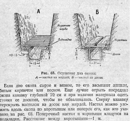

Под рукой есть "Наставление по инженерному делу для пехоты РККА (инж.-П-39)" 1939 года.
Укладка досок на дно окопа там приведена в разделе "Осушение окопов" (стр. 82-83):
"130. для осушения окопов и ходов сообщения обязательно следует принимать ряд мер, иначе в дождливое время окопы станут непроходимыми от грязи и скапливающейся воды. Для отвода воды дну рва придают небольшой уклон к тыльной крутости, а у ее подошвы устраивают канавку ..."
index.php?t=getfile&id=33067&private=0
Делают ли нынешние реконструкторы водоотводные канавки или просто укладывают доски на грунт - ???

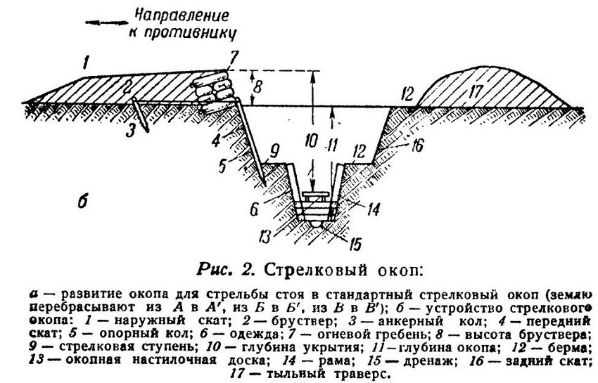

В 1942 году на основе ранее выпущенных брошюр "Самоокапывание пехоты", "Развитие и оборудование окопов" и др. вышла книга С.Е.Гербановского "Фортификация пехоты". Там представлены варианты с продольным и поперечным расположением досок на дне окопа:
index.php?t=getfile&id=33068&private=0
А вот по Первой мировой у меня подобных книг, увы, нет...

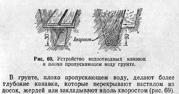

В 1940 году у нас была издана в переводе на русский язык книга Митчель "Фортификация" (оригинал издан в США в 1937 году как учебное пособие для слушателей военной академии).
И здесь на дне окопа предусмотрен настил из досок:
index.php?t=getfile&id=33069&private=0
